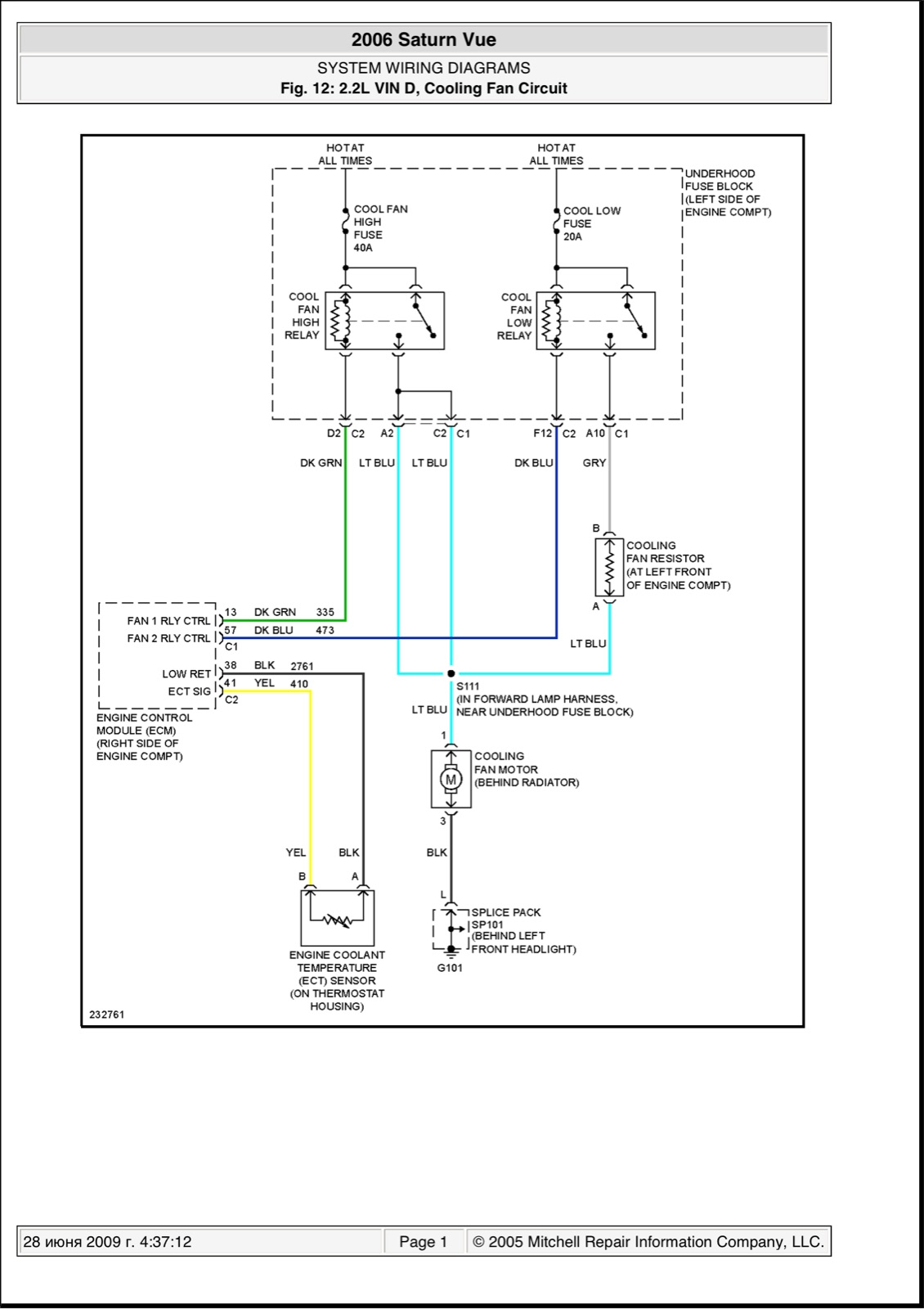

Если температура растёт в пробке, а на трассе приходит в норму – проверяйте не термостат, а вентилятор: сам мотор вентилятора, реле и датчик. Заводская схема цепи вентилятора:
Скачать схему в PDF
