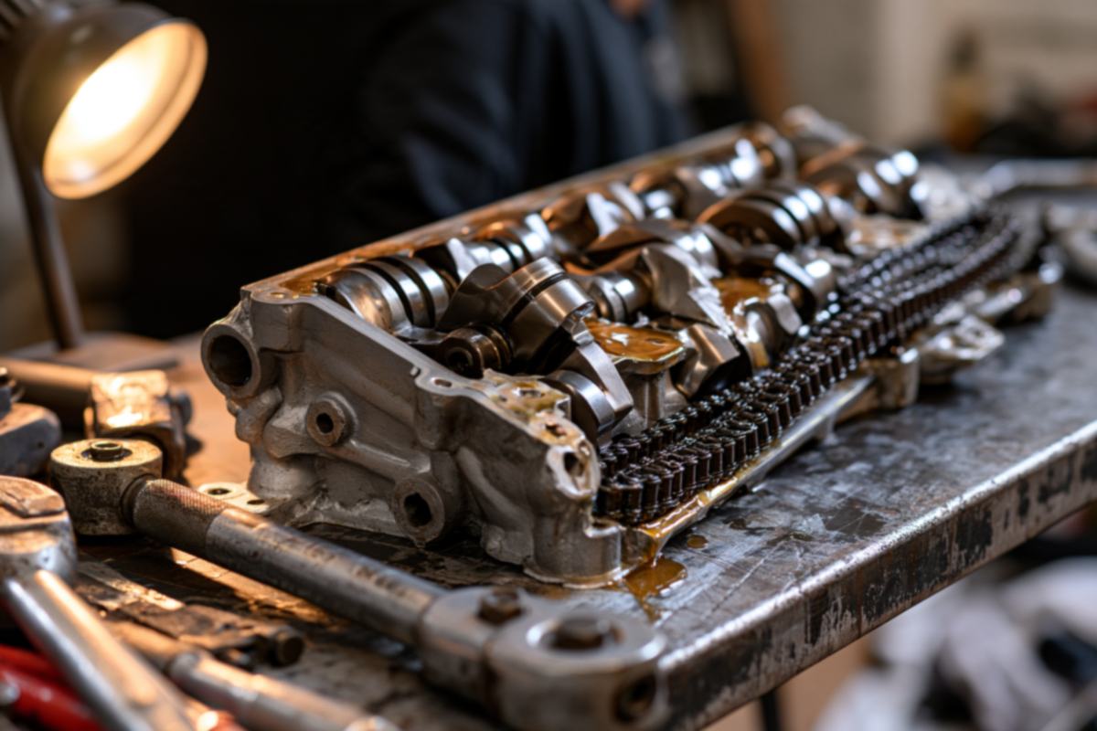

Что брать в комплект
Менять одну цепь смысла мало. Нормальный комплект – это:
  • цепь ГРМ;
  • цепь балансирных валов – про неё часто забывают;
  • звёздочки;
  • натяжители;
  • успокоители;
  • прокладка клапанной крышки и герметик для уголков – всё равно снимать.
Отдельно стоит посмотреть на гидронатяжитель нового образца и на модернизированную форсунку цепи балансиров – их ставят при переборке, чтобы не возвращаться к вопросу.
После такой замены владельцы спокойно ездят ещё около 150 тысяч.
