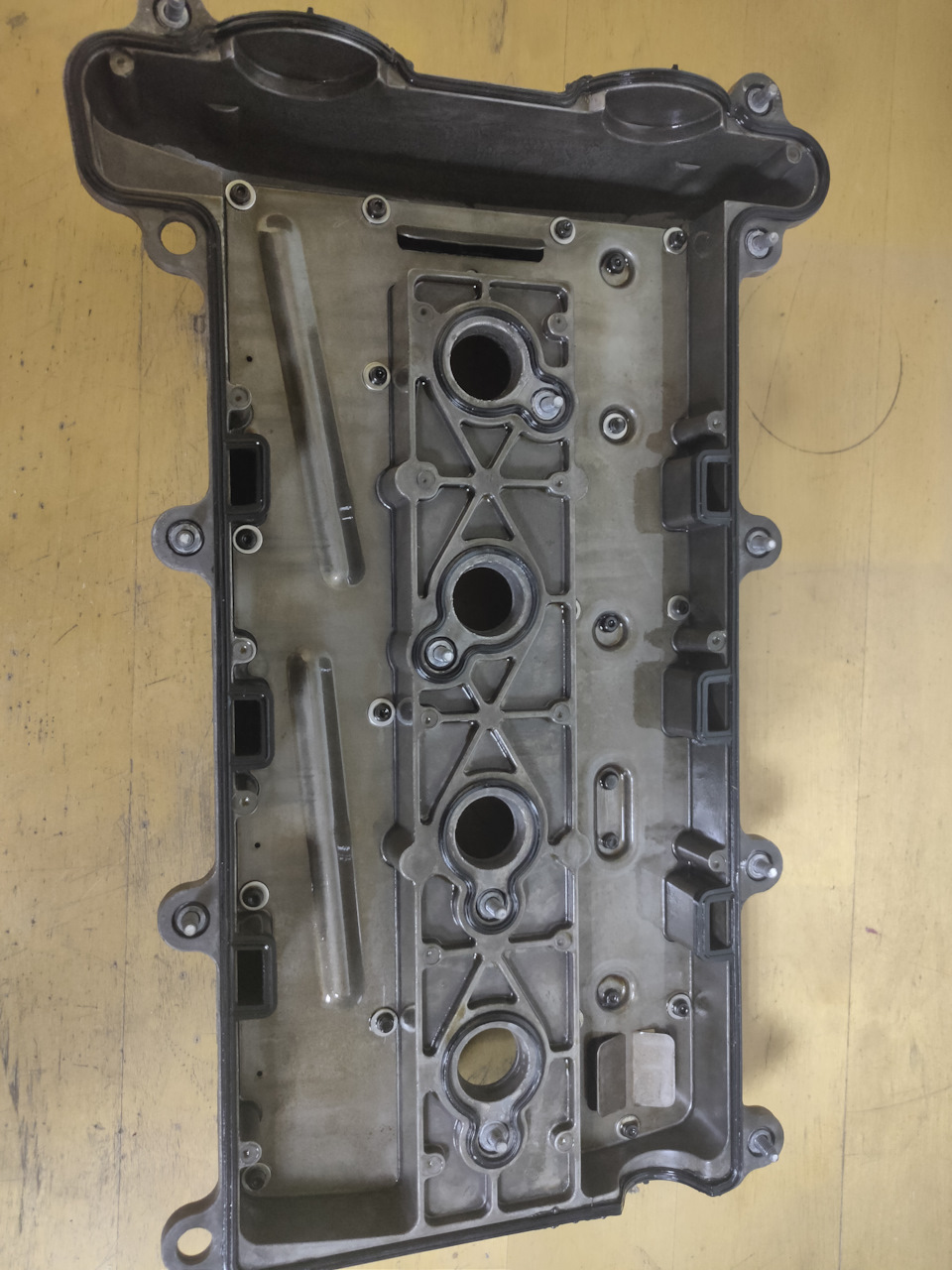

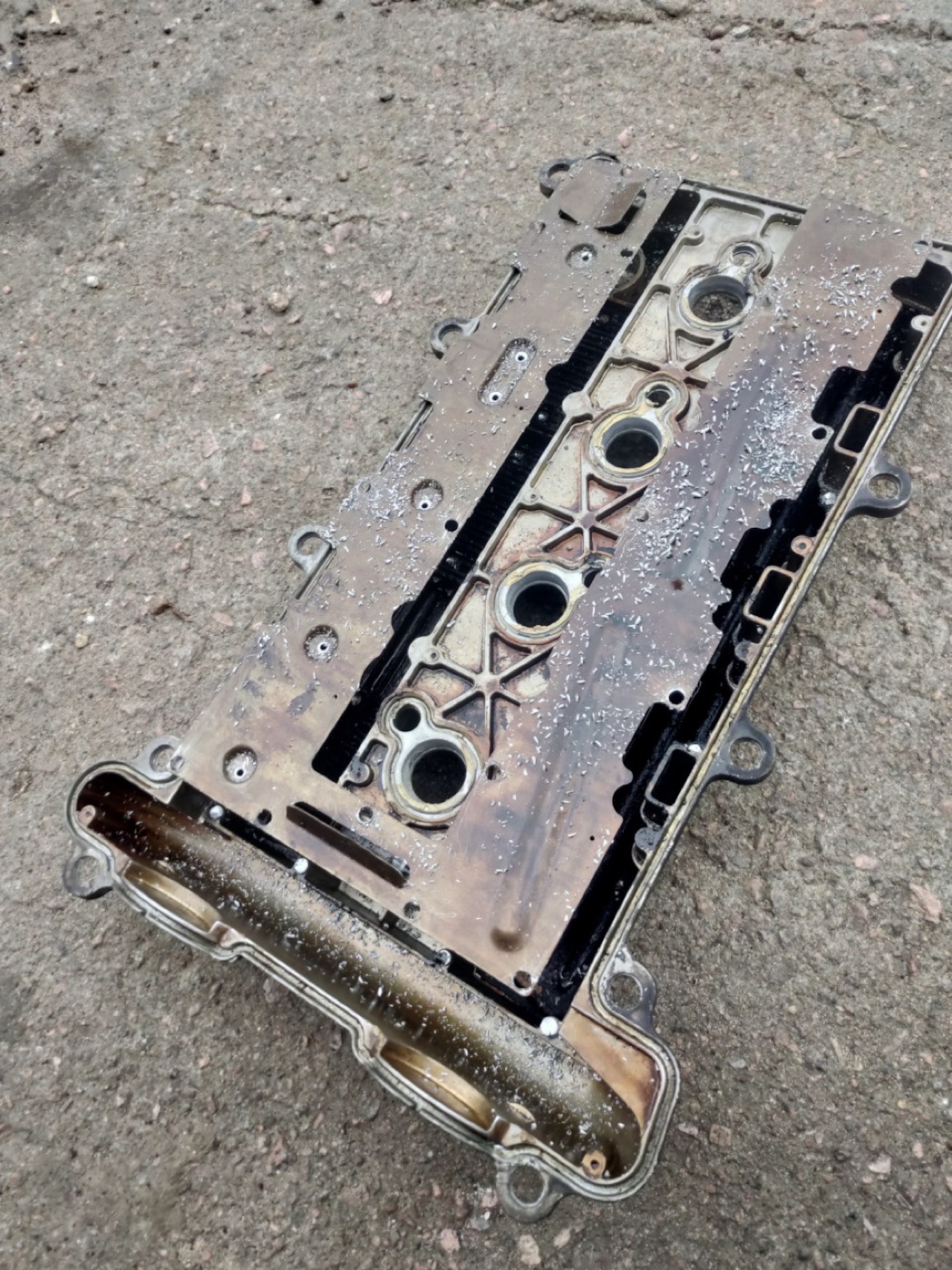

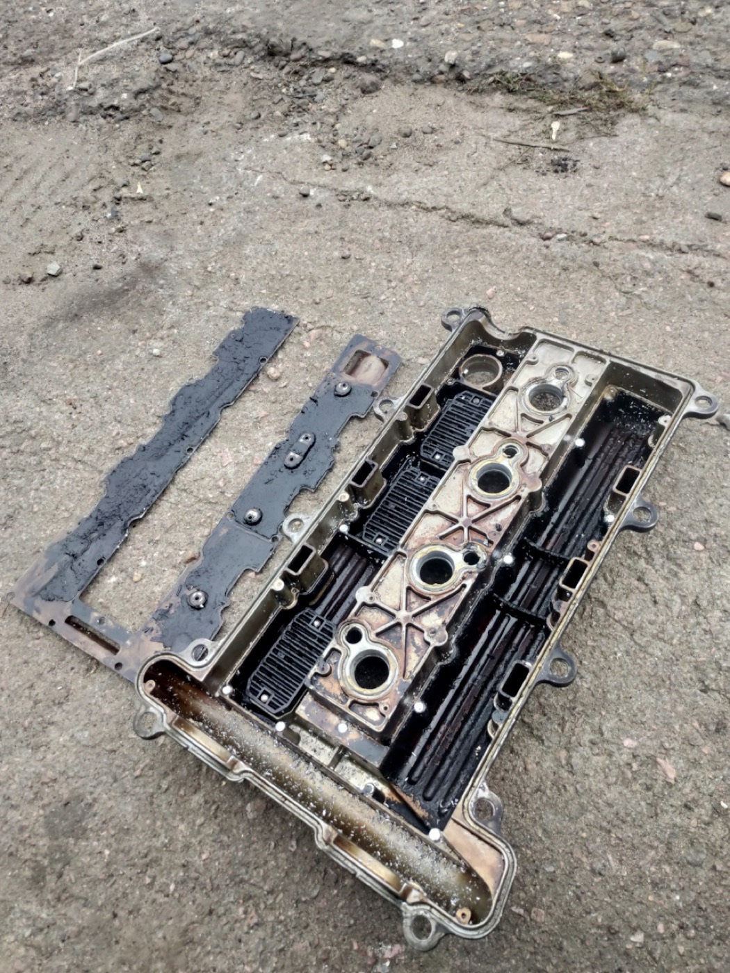

Для начала несколько фоток от людей с сильно грязной крышкой:

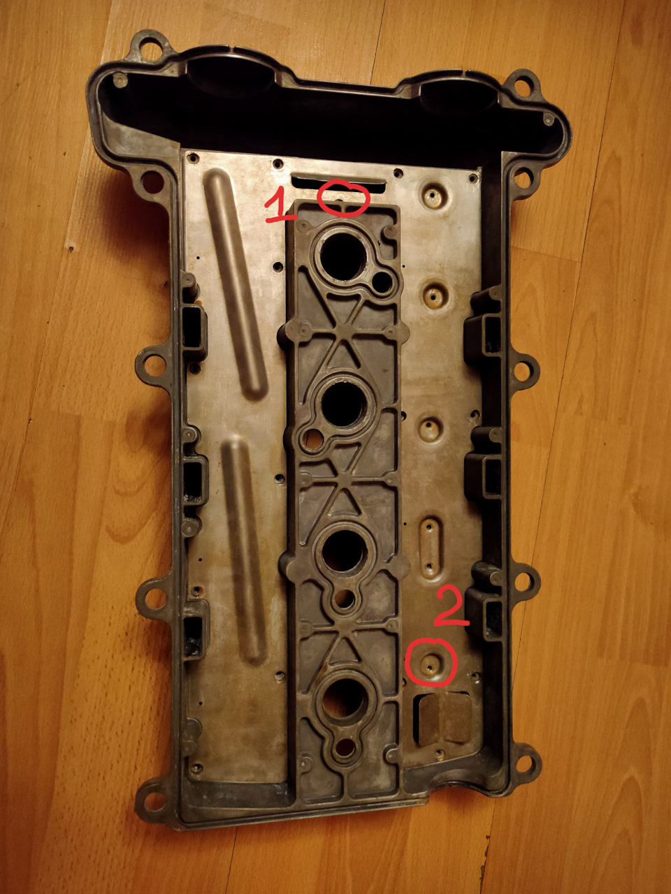

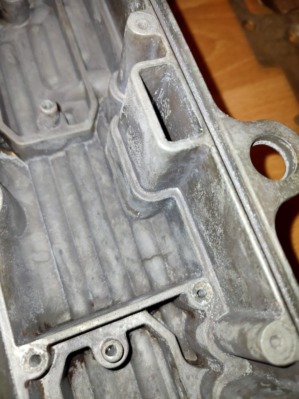

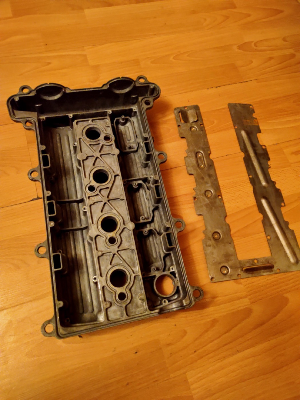

Шесть прямоугольных каналов сообщаются с полостью под жестянкой. Но два канала возле маслозаливной горловины отделены перегородкой и в процессе не участвуют.
Удивительно, но жестянка плотно перекрывает полость с двумя отсекателями (возле маслозаливной горловины) - получается, что никакой циркуляции через эти два отсекателя не существует (если не считать два маленьких оверстия в жестянке  для стока масла) , там лишь накапливается грязь (когда вскрыл крышку там были залежи гуталина)
Вся вентиляция  осуществляется через отсекатели, которые на фотографии вверху слева. Но здесь уже две пластины одна на одну.
Красным обведена перегородка, отделяющая полость (обведена синим) под жестянкой от системы вентиляции картера.По оттиску (стрелка)  видно , как плотно прилегает жестянка к перегородке. Масло и пары воды попадают с картерными газами через два прямоугольных канала, а затем конденсируются . А выход для масла из этой полости лишь  через два 2мм отверстия. Если кто подумал, что контура нет - на самом деле контур есть. Он идёт через окна по краю крышки, они литые и соединяются  с каналами на головке. Это вентиляция картетных газов. Когда они забиваются начинается усилиннный нагар по всей крышке.

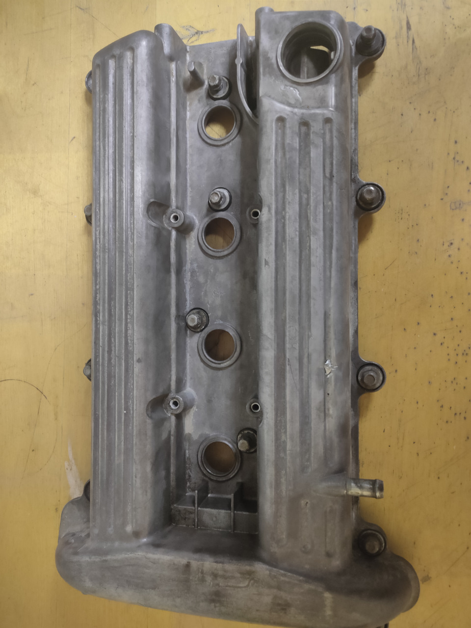

А теперь сам фотоотчет с описанием работ:

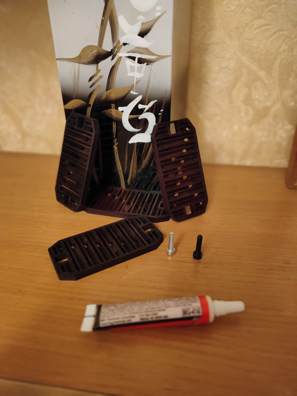

Диаметр стоек отсекателей, которые надо будет сверлить: 6-7мм. В жестянке отверстия 6мм. Отверстия под малые заклепки (те, что в углублениях) 3,5-4мм.

8. Все заклепки аккуратно зачистить надфилем. Накернить и сверлом на 2.5 сделать отверстия. Затем сверлом на 3,3 рассверлить и нарезать резьбу. Болты надо 4х20мм.
9. Все отверстия высверливать шуруповертом на малых оборотах. Главное накернить строго по центру. Не сверлите только возле"язычка", там где 3-4мм. Её можно оставить неприкрепленной - жесткость достаточная, а просверлить нормально не получится.
10. Резьбу так-же нарезать можно при помощи шуруповерта на малых оборотах или вручную.

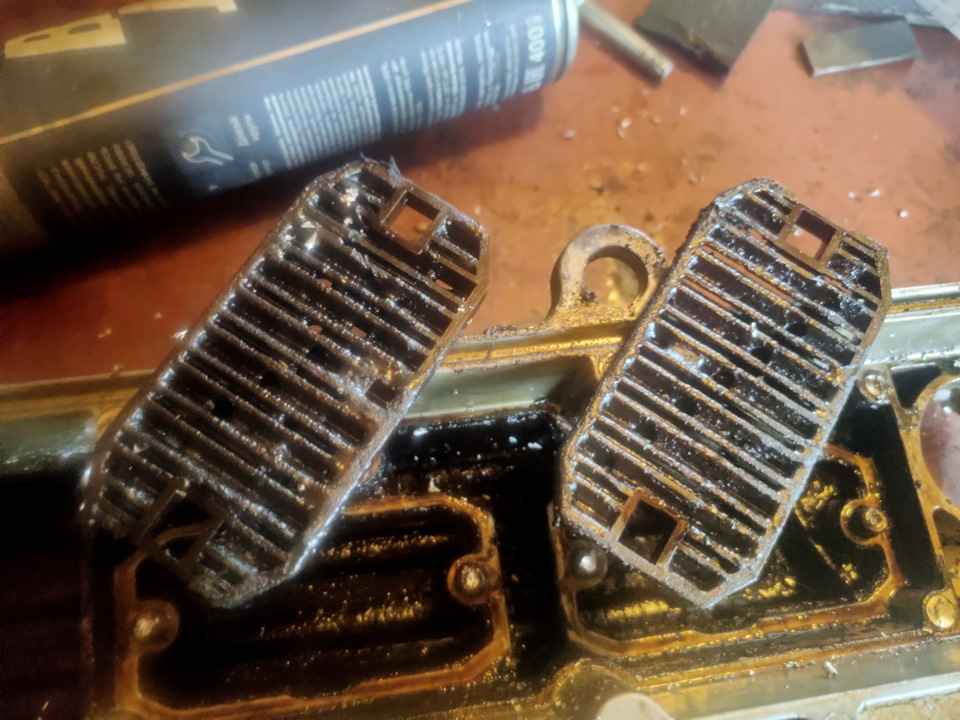

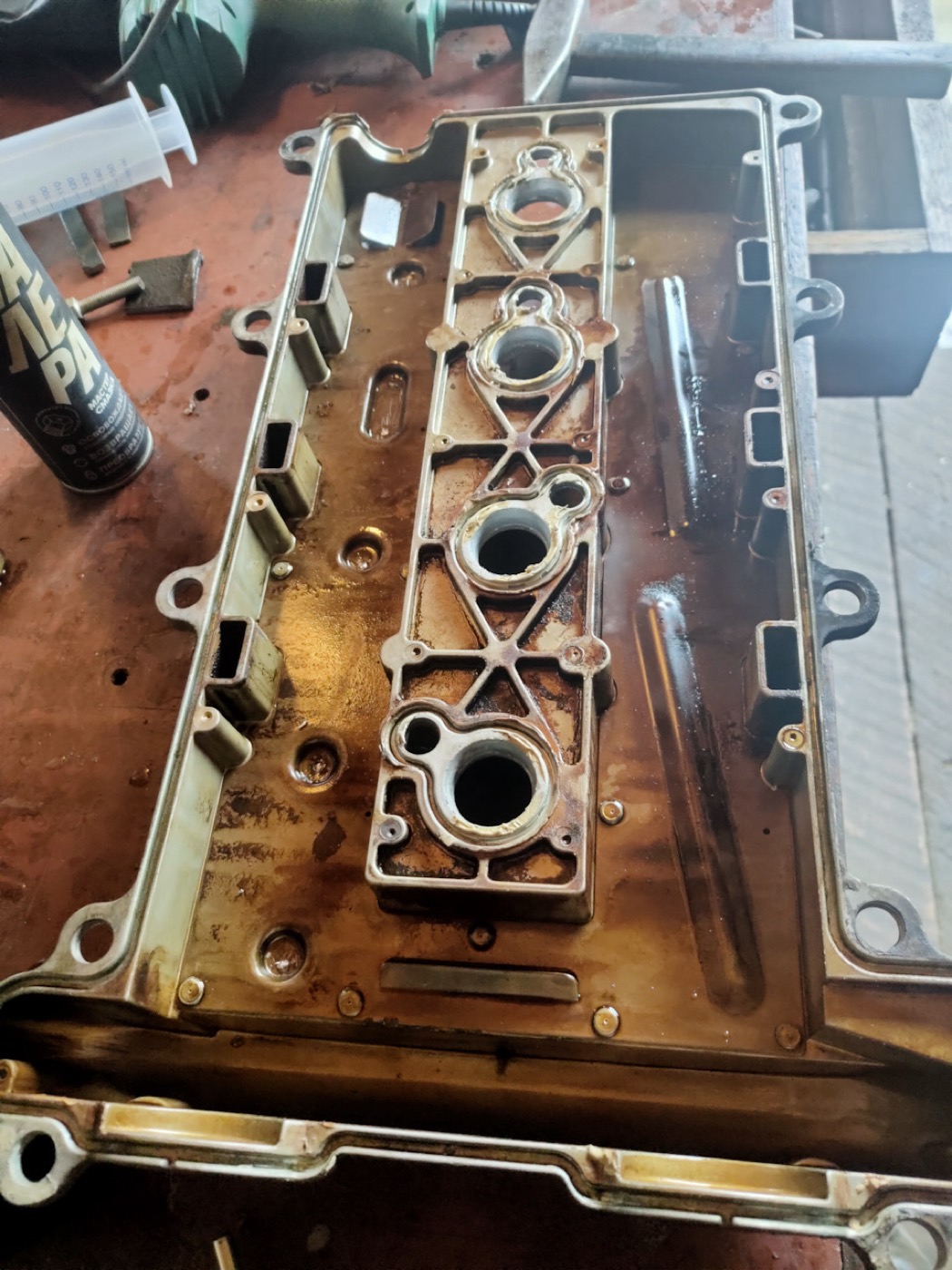

11. Чистить все керосином при помощи зубных щеток. Лучше взять простую щетку, очень хорошо пролазит в вент. отверстия. Грязи было ну просто по "колено".
Отсекатели оказались очень хрупкими, особенно та пара что на фото справа.
12. Собрать в обратном порядке, установить новые винты на фиксатор резьбы.

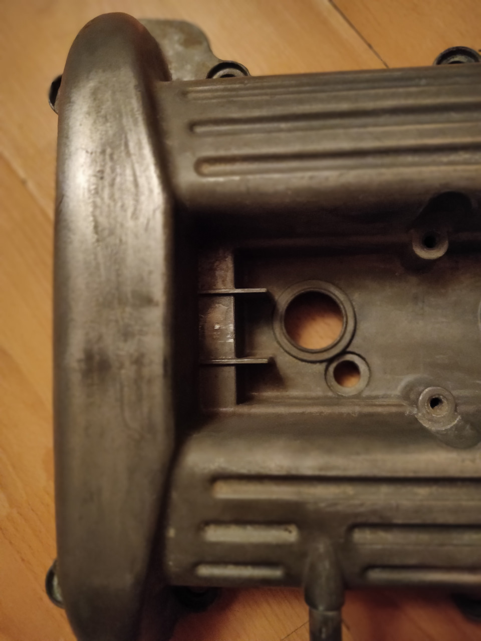

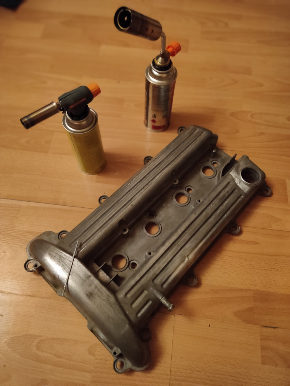

Снимки моего отчёта пропали вместе с фотохостингом Радикал. Ниже – фотоотчёт по разборной клапанной крышке Z22SE с пайкой алюминия. Автор снимков – Piter111, оригинал записи от 20 мая 2022: на Drive2.

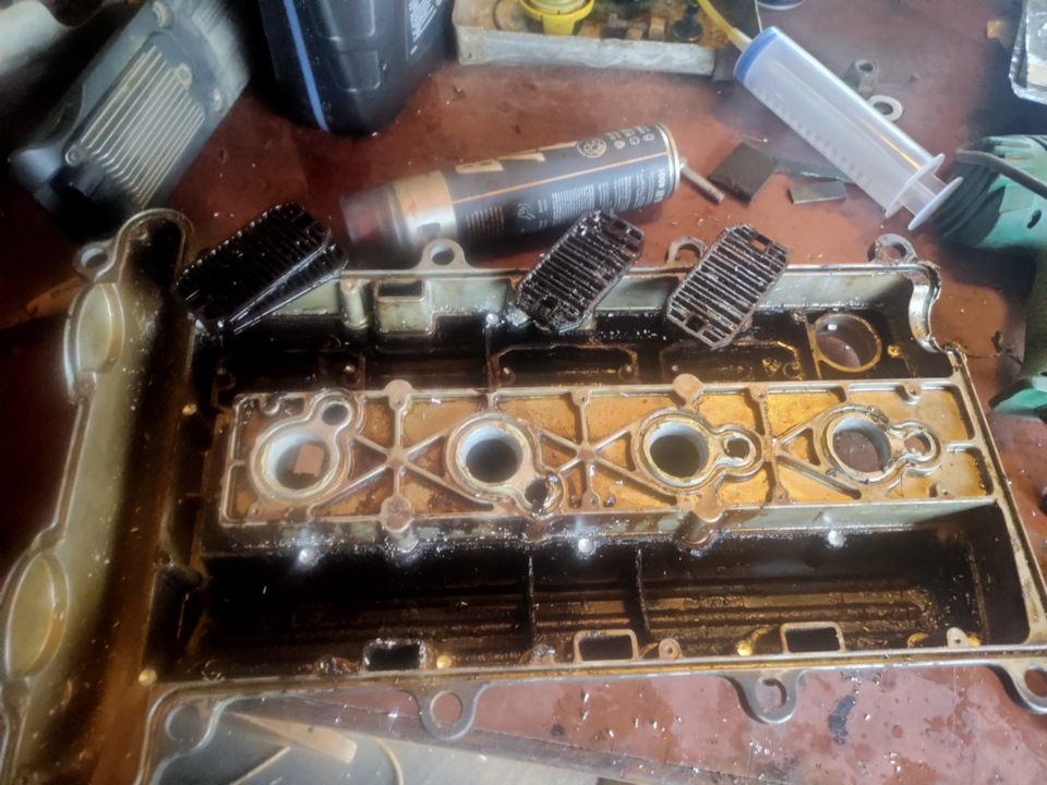

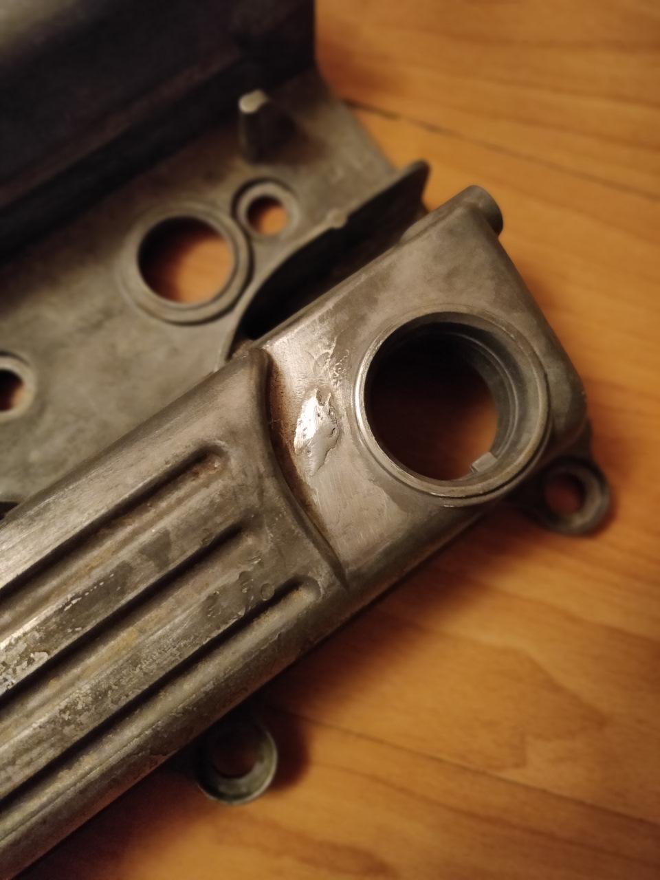

Решил поменять прокладку клапанной крышки, т.к выливалось масло в трубу со скоростью света.
Из "видимых" причин пока только течь сзади клапанной крышки.
Дальше будет видно.
Заодно всю крышку разобрал, промыл, злых нюансов никаких.
