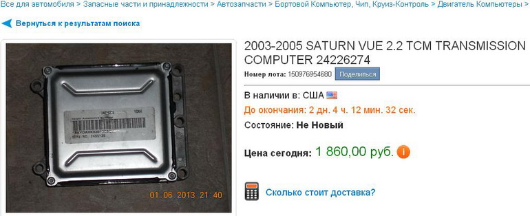

Transmission Control Module (TCM) – трансмиссионный компьютер
