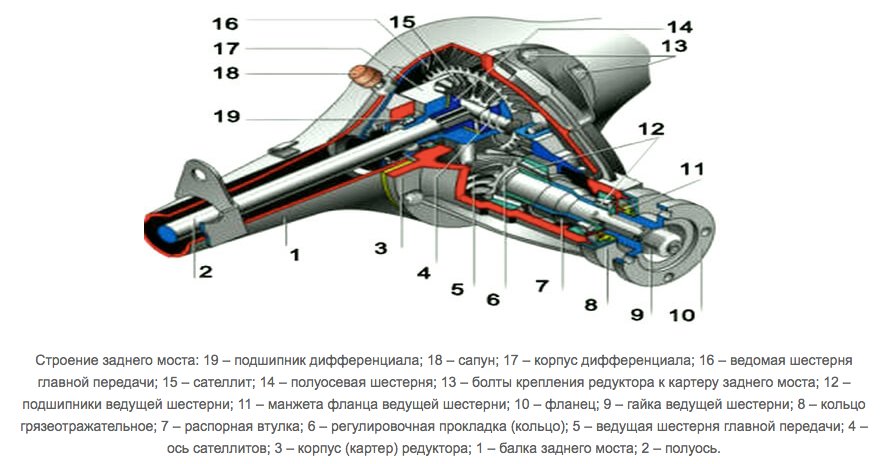

Алекс, а уровень в заднем мосту проверял по этой схеме или залил по срез пробки? Картинка и данные из офиц. мануала Сатурн: задний мост: Масло трансмиссионное синтетическое GM 12378514 VERSATRAK примерно 750 мл.
Раздаточная коробка – то же 12378514 VERSATRAK примерно 500 мл.
Нет, я не про раздатку - там то любая трансмиссионка потянет, я про уровень масла в вариаторе - там после проверки через нижнюю пробку еще надо доливать масло по температуре - так у GM прописано. Правда я всегда просто доливал 1 литр сверху, и все на том :-X Я тебя неучем не делаю, просто мало кто знает об этой процедуре, даже ремонтники, поэтому и написал. Если ты знаешь - отлично...
