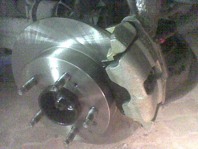

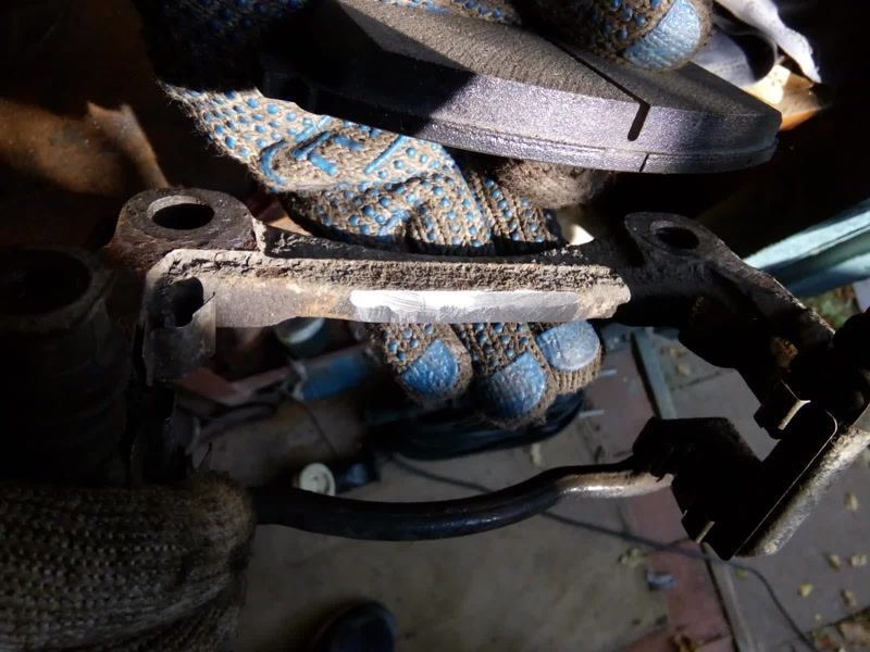

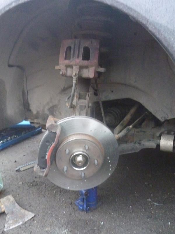

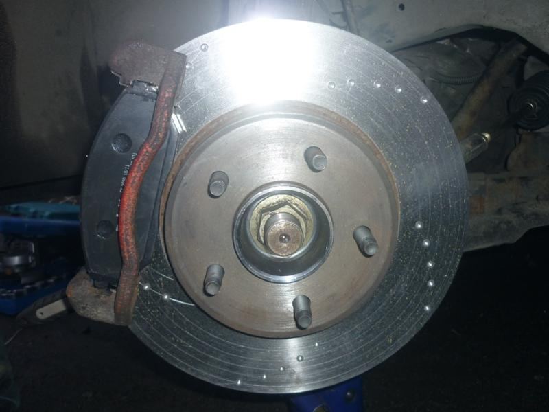

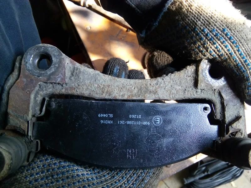

Собственно дождался мой конь хороших тормозишек. Передние тормоза подверглись хоть и не коренной но модернизации с целью улучшения динамики торможения. Тормозные диски с диаметром 284 заменились на диски с диаметром 300 (Брал MAPCO. ОЕМ  номер по форду - 1681578). Колодки тормозные сменили ширину площади торможения на более широкую (не измерялось). Диски толщиной в 24 мм от форда и колодки от сантафе подбирались очень долго и надо отметить сложновато. Но все же с небольшими доработками колодки встали в родные суппорты а диски получили дополнительные отверстия охлаждения как и в ступичной части так и в перфорации для очистки колодок и плоскости трения. В общем несколько фоток все расскажут. Динамика очень хорошая. Более тонкие диски быстро прогреваются, а каналы охлаждения препятствуют перегреву в экстренных торможениях.
Диски и колодки дорабатывались следующим образом:
Доработки по колодкам не значительны. Сложность заключалась в подборе этих деталей.
На дисках надо сверлить отверстия под шпильки на диаметре 114.3, посадочное раздать до 70.6.
Между супортом и скобой супорта подложить шайбы метизные увеличенные под болт М10.
Диски диаметром 300мм и толщиной 24 мм (вручную сделана перфорация ступичной части и тормозной поверхности для наилучшего охлаждения и очищения, а также расточка посадочного диаметра под ступицу и новая сверловка под колесные шпильки).

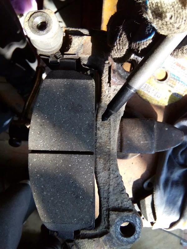

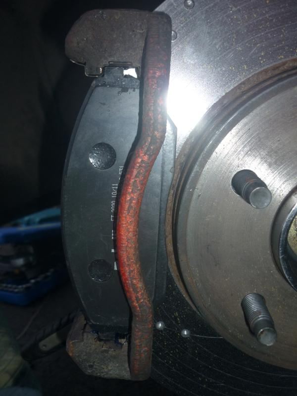

С колодками оказалось проще. Они по высоте всего выше были на 1мм. Здесь ставки были на ширину колодки, иначе пришлось бы менять суппорт целиком и ещё один момент, хотелось всю систему оставить в стандарте (кулак, скоба, суппорт).

Ребят, смотрю я по этим колодкам - все шляпа, требует больших доработок, вижу, что даже после доработки у Андрея ширина "ушек" колодок недостаточная. Я брал он ниссана патфиндера, они больше не только "вверх", но и "вниз", так там та же история, ушки узкие, сначала ездил так пробовал, но они грохотали, пришлось сваркой наваривать необходимую ширину у ушек, а потом их подтачивать под размер. Мне номер таких колодок даже стыдно выкладывать. Это не доработка и не тюнинг, когда оно дается такими усилиями. Прошу прощения, если кого обидел.
Надо искать колодки более подходящие, которые хотя бы просто подпиливать пришлось, но со сваркой это перебор.

Погодите, господа. А вы не подумали о том, что на новые колодки тормозной поршень будет давить не посередине колодки (как предусмотрено любым заводом-изготовителем), а на край колодки? Даже по фоткам выше видно, что поршень будет давить только на наружный край колодки. Если уж так переделывать, то надо и суппорт переносить так, чтобы поршень давил ровно посередине колодки, иначе она будет все время разворачиваться и сама колодка и диск станут быстро конусными.
И вообще не понимаю вашего желания переделывать передние тормоза - у меня например с хорошими передними дисками (родными) и колодками от Паджеро они мертвые - скорее юзом потащит, чем не оттормозишься. Уж лучше бы занялись заменой задних на дисковые, это было бы более полезным делом, мне кажется. Если уж не устраивают родные тормоза....
