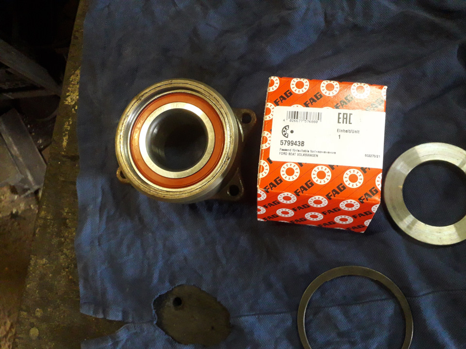

  • На перед Подшипник подходит этот:  564725AB (45х80х45) (почти все модели имеют в комплекте стопорное кольцо), самый дешевый на сегодня 1130р.
  • Если и зад будете переделывать, то на зад : SNR  R152.54 Задние ступицы растачиваются под подшипники: NTN-SRN R15254 или Opel 1603191 . Размер подшипника : 39х72х37. Но нужно будет ступицу стягивать болтом  или задними полуосями от полного привода.

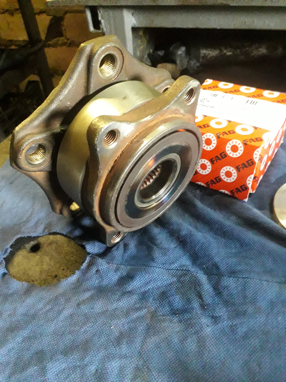

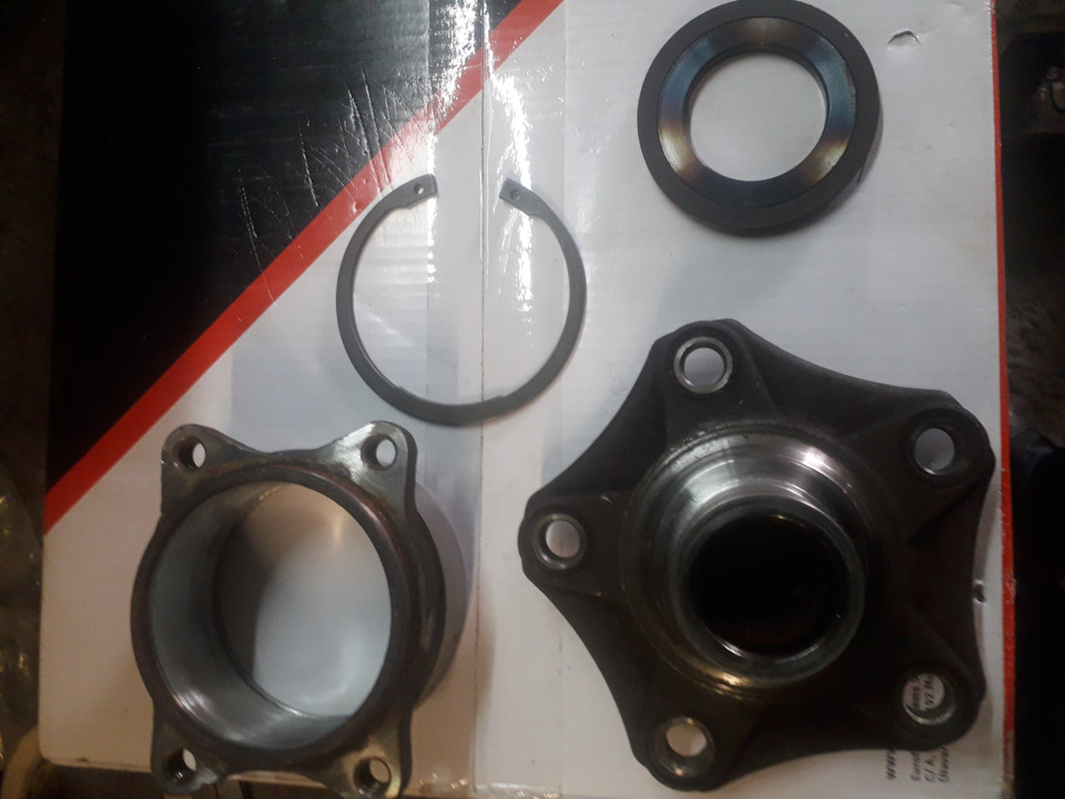

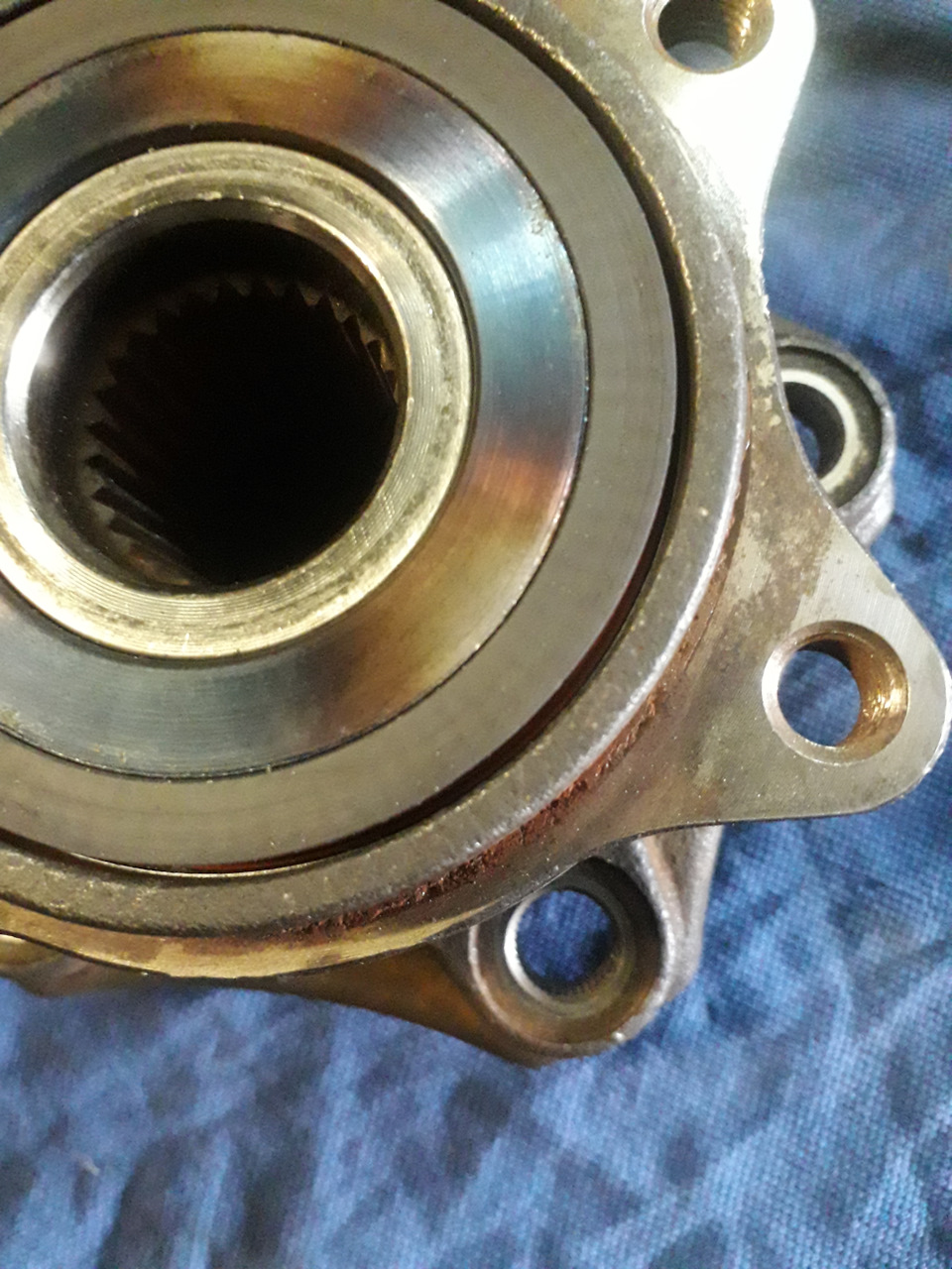

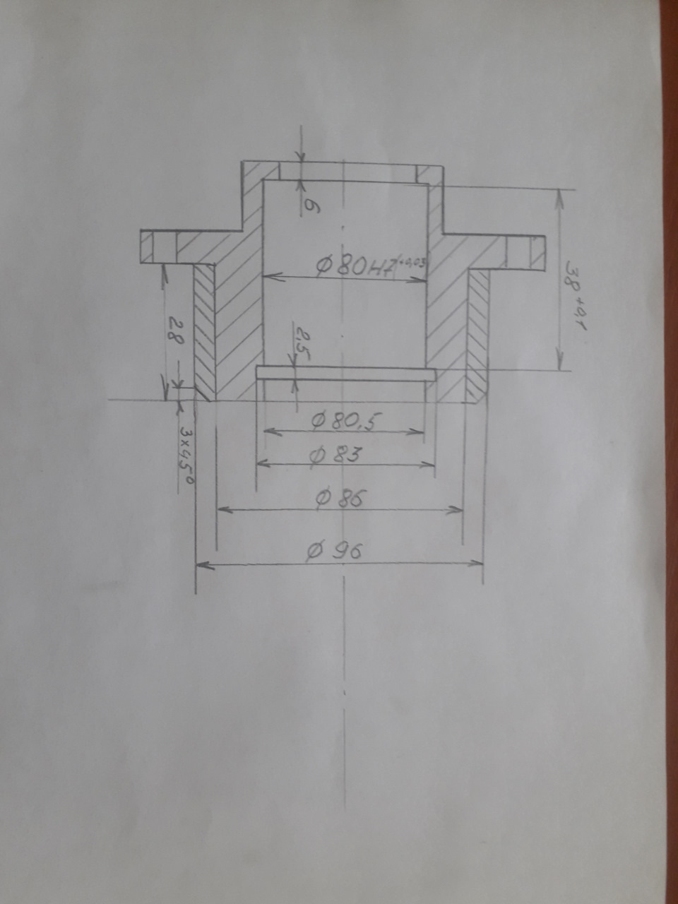

Дальше идем к токарю с представленными ниже чертежами

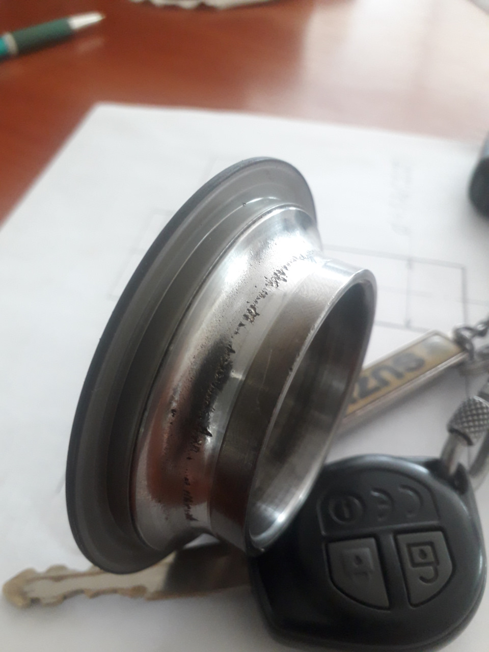

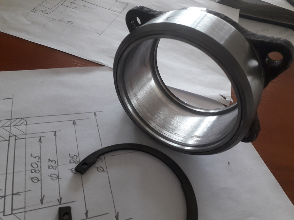

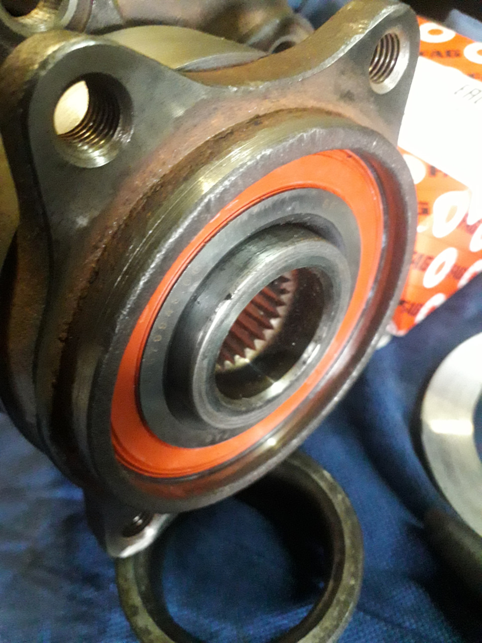

Ступица перетачивается под подшипник VW  T4. Протачивается завальцовка и ступица разбирается, а остальное всё по чертежу и со стопорным кольцом, на фото видно досканально, но повторюсь, ABS уже не будет.
Как это выглядит на фото
Снимки из этой темы пропали вместе с фотохостингом Радикал. Переделка ступицы под съёмный подшипник делается одинаково на любой машине: выпрессовать старый узел, расточить посадочное место, проточить канавку под стопорное кольцо, собрать. Ниже – фотоотчёт по такой переделке.

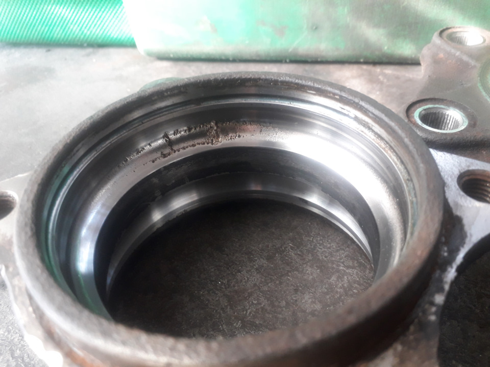

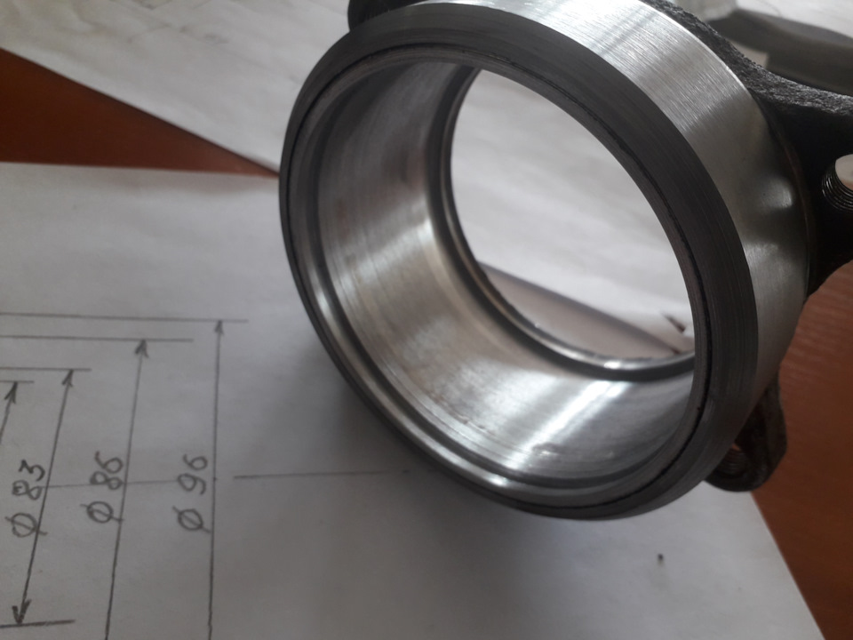

Всем привет! Хочу вставить свои пять копеек, по переделке ступиц.
Ну во первых спасибо за предоставленный чертеж с инструкцией, очень помог.
Во вторых сразу оговорюсь, может это только на моих ступицах такая ерунда.
А дело вот в чем - когда мы сняли на станке завальцовку и выдавили обойму подшипника, после промерки обоймы мы поняли, что чертеж не соответствует нашй ступице. На выходе у кромки обоймы(нижняя часть) размер составляет 81 мм, и оставить бортики в которые подшипник будет упираться, не представляется возможным. Но делать нечего, машина стоит на двух домкратах, ступицы развальцованы,назад дороги нет. Вобщем токарь выполнил свою работу и все проточил как в чертеже , за исключением этих бортиков их попросту нет, т.е. подшипник упирается вверху в стопорное кольцо, а внизу он вместе с обоймой насаживается на "якорь" ступицы до упора. В принципе все это дело стягивается ступичной гайкой и переживать не о чем.
P.S. Я доволен как слон, еду - тишина, и главное знаю - если накроется куплю за 1000 руб новый, за час поменяю и поеду дальше!!! Еще раз СПАСИБО!!!

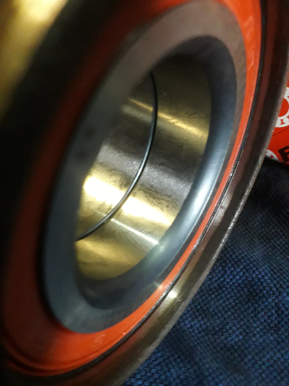

Смотрите чтоб у подшипника с каждой стороны было по 2 ! сальника . С одним больше года не ходит. Новая смазка тоже приветствуется.
Vitalik
  • Saturn VUE - Modernized
А как там определить по 2 сальника или по одному? С обоих сторон стоят сальники и они не съемные как мне показалось.
Ковырнуть иголочкой аккуратно , смазку убрать и нанести новую хорошую .см с 1.16

Актуальная тема для меня. Вычертил детали в Автокаде, получилось что подшипник может двигаться в       лево во внешнем корпусе ступици если нет выступа слева в красной детали.
Gendrih
Re: Переделка передних ступиц под подшипник
« Ответ #10 : 23 Март 2017, 16:37:25 »
Чертеж
« Ответ #11 : 28 Март 2017, 21:34:01 »
Размер самой ступицы , может кому понадобится
