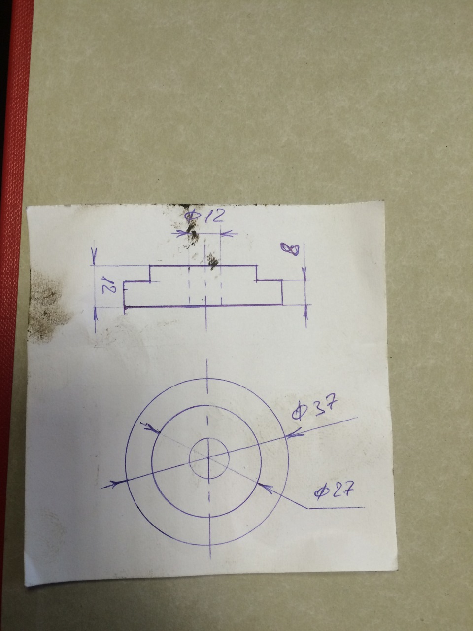

Хорошо бы еще поджимный поршень из пластика выточить. Тогда точно греметь не будет. Надо чертёж поршенька)

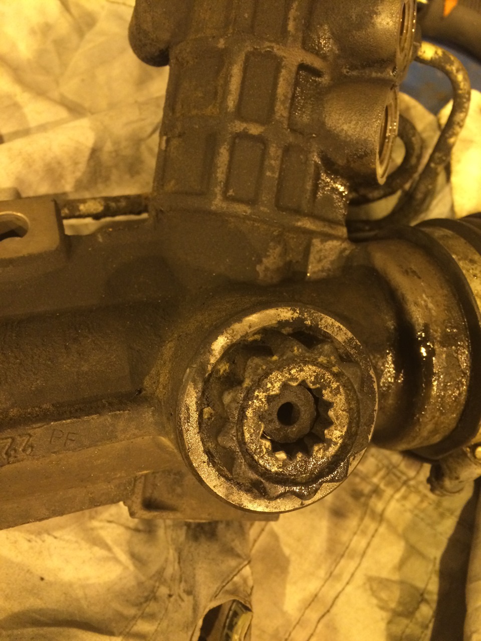

А вот вам и доказательства износа в центре червячной передачи рейки.

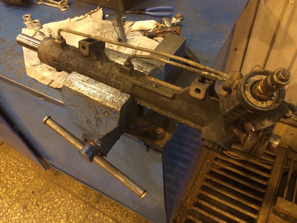

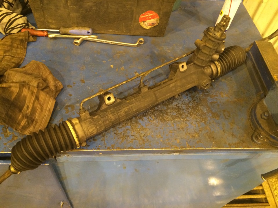

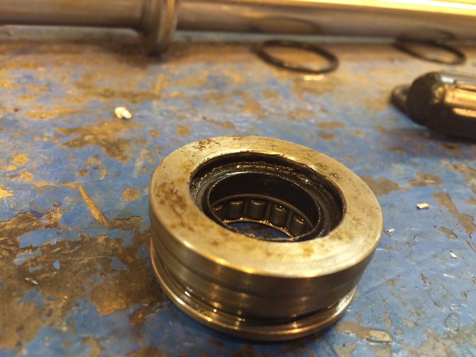

Как выглядит переборка рейки

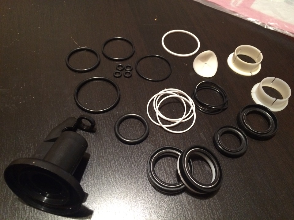

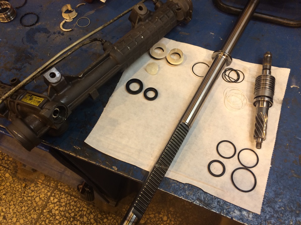

Мои снимки пропали вместе с фотохостингом Радикал. Рулевые рейки этого типа устроены одинаково, и перебираются так же: снять, разобрать, оценить износ в зоне зацепления, поменять сальники и втулки из ремкомплекта, собрать с регулировкой поджима. Ниже – подробный фотоотчёт по такой переборке. Автор снимков – DrongoDizelist, оригинал записи от 22 января 2016: на Drive2.

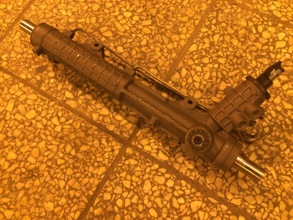

Ну и несколько фоток самой рейки, вдруг кому интересно:

Втулки то подходят, все норм, но бошки рулевых тяг в таком варианте не могут залезть в корпус рейки (увеличенные втулки не дают) и у руля становится 1,5 оборота всего вместо 3, так что пришлось левую втулку снять совсем а правую поставить маленькую, которая выточена по чертежу из самого первого поста.

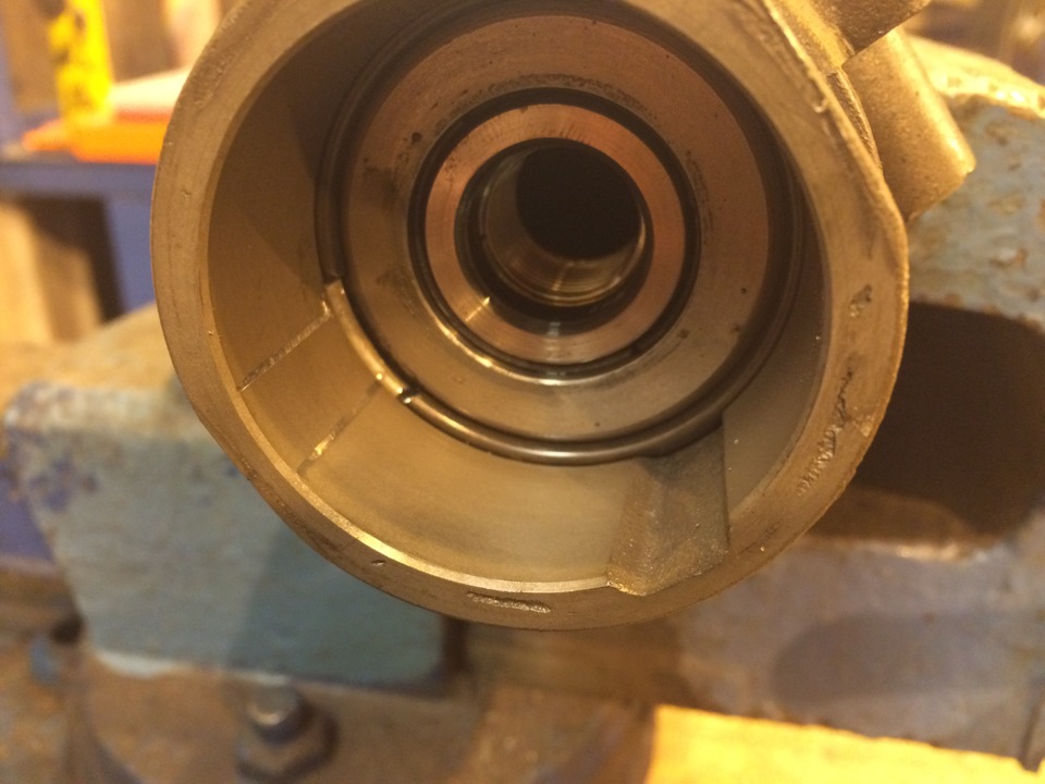

Я вчера съездил к нашим тут ребятам на Хрустальную, обмерил корпус рейки инструментом. В общем - на левую сторону поставить втулку нереально - профиль левого конца самой рейки не дает этого сделать. Справа можно придумать модернизированную. Как мне видится, я бы делал (и наверное сделаю) так: в корпусе по правой стороне под втулку отверстие диам.29.1мм длиной 30.5мм. Дальше (к левой стороне) диаметр уменьшается до 27.5мм и так идет наверное чуть не до зубчатого зацепления. Вариантов собственно два:
1. Делать втулку по размеру оригинальной (по данным инета лучшие - из капролона 6 с графитовым наполнителем - серо-черного цвета) а внутрь плотно устанавливать бронзовые втулки от АКПП ZF. Мне таких 2 шт. дали акппшники, на саму рейку надеваются хорошо, плотно. Обе втулки разрезные, с хорошим замком. Но в этом случае обяз. надо делать подачу смазки - сверлить отверстие с резьбой под тавотницу - в принципе несложно. И мазать хотя бы раз в полгода. Можно даже в нашу втулку установить подряд две стале-бронзовых втулки (как на фотках). Получится - основная нагрузка от ударов будет приходиться на бронзу, а капролон будет играть роль амортизатора (как соб-но и задумано было GM).
2. Делать также, но внутреннюю бронзовую втулку делать так, чтобы она проходила сквозь капролоновую, и плюс еще заходила на пару сантиметров дальше, влево. Диаметр продолжения отверстия в принципе позволяет сделать удлиненную втулку: 27.5-22= 5.5:2= 2.75мм на сторону получается. Нужно такое удлинение или нет - пока еще не пришел к какому то выводу. С одной стороны, если встанет плотно в корпус - то вроде и неплохо увеличить зону контакта рейка-втулка. С другой - тонковаты стенки получаются, как бы не обломились. В общем, пока думаю....
Еще момент - дали ребята оригинальную втулку, которую ставит завод (на фотках - серого цвета). Внутреннее отв. сделано интересно - там имеются три отлива, на которые соб-но сама рейка и опирается (примерно как на втулку от оки). За счет этого (по фото видно) наружный диаметр втулки не окружность, а немного к треугольнику получается. Кто что скажет по этому поводу?
