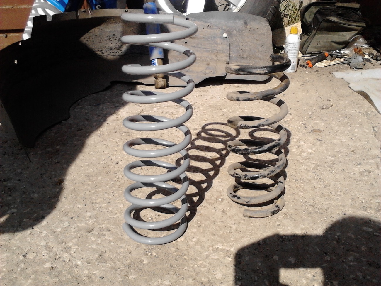

Догадался поставить пружины от шеви нивы усиленные + завышки от классики.

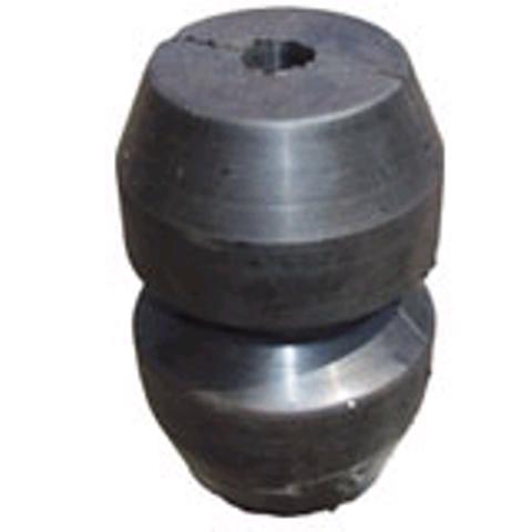

Также поставил вместо наших дубовых и бесполезных отбойников отбойники от УАЗА .
Вот такие:

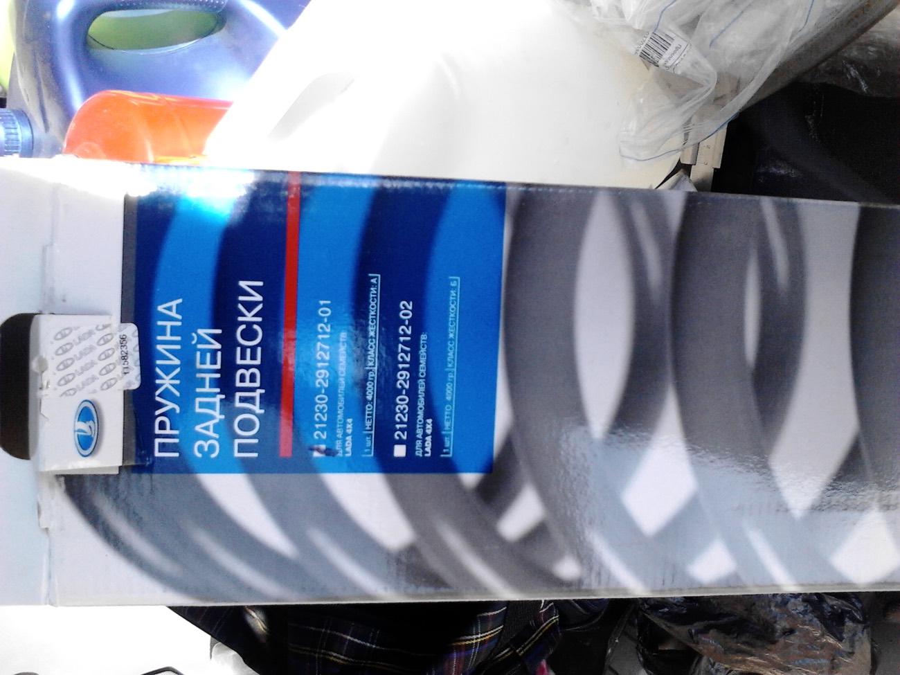

Вот такие пружины: ШНивская усиленная пружина Она длиннее нашей и чуть мягче. Пара 1610р.
Разные импортные пружины пересмотрел по каталогам. Комплекты kf meyle lejofors обходятся в районе 3000р, причем по отзывам много подделок. Варианты фобос, автоклаксон, гс германи атс даже не смотрю (полное г.) Поэтому принимаю решение шнива автоваз увеличенной жесткости (тк пруток у них вроде как 14.5 (в общем тоньше наших) - у нас 16)

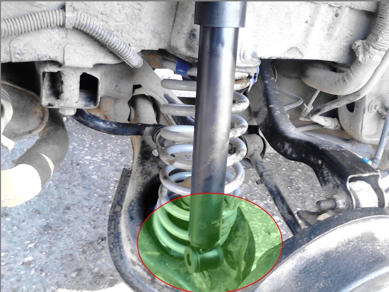

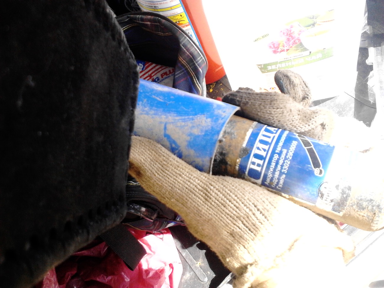

вот такие аммортизаторы соболь 650р штука. Их на 100т.км хватает.При эксплуатации наполную.Тоесть ежедневная работа и грузу до тонны. И почти никаких дорог а только направления.

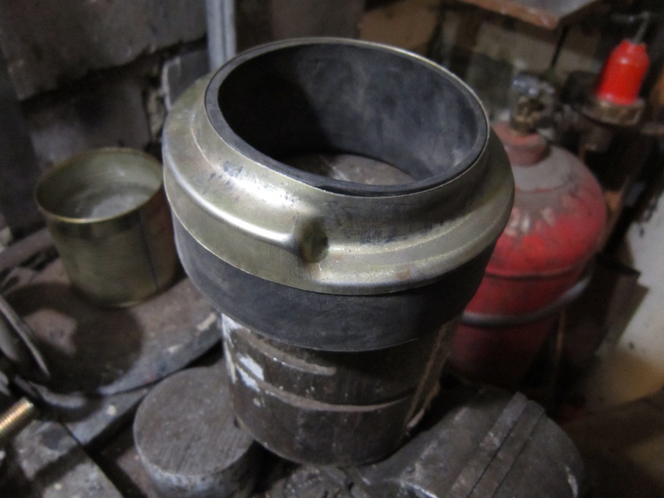

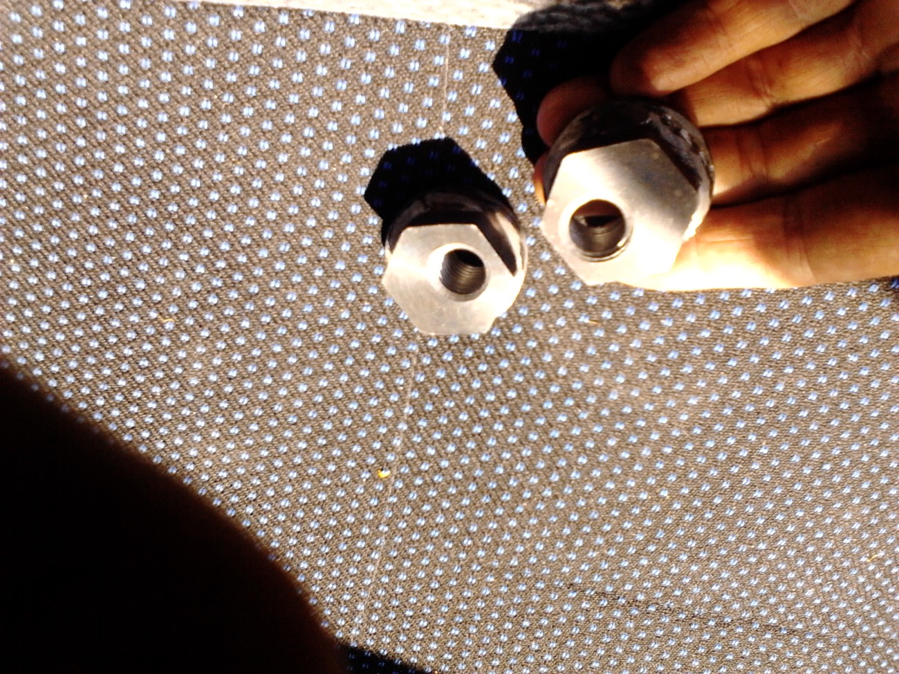

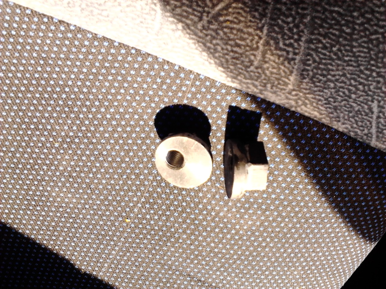

Вот такие гаечки заказал токарю для регулировки задка:
Такие шайбы заказал для регулировки задка 400р пара. (диаметр шайбы 38, толщина шайбы больше либо равна 3, размер гайки - любая, я сделал на 32, резьба 14 шаг (точно не скажу, вро дебы 1.5)) смещение оси с резьбой - максимально возможное

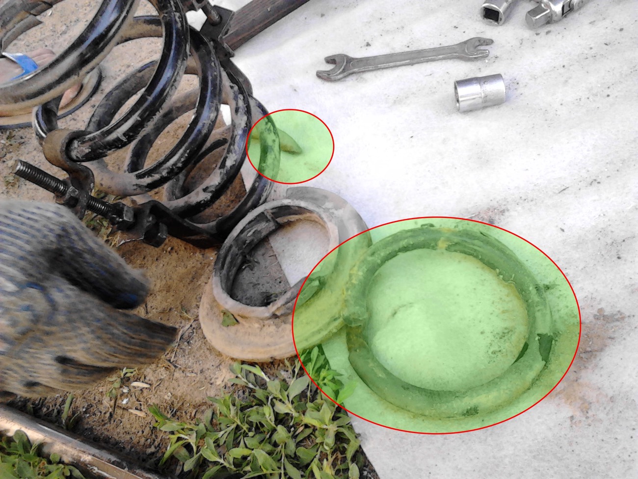

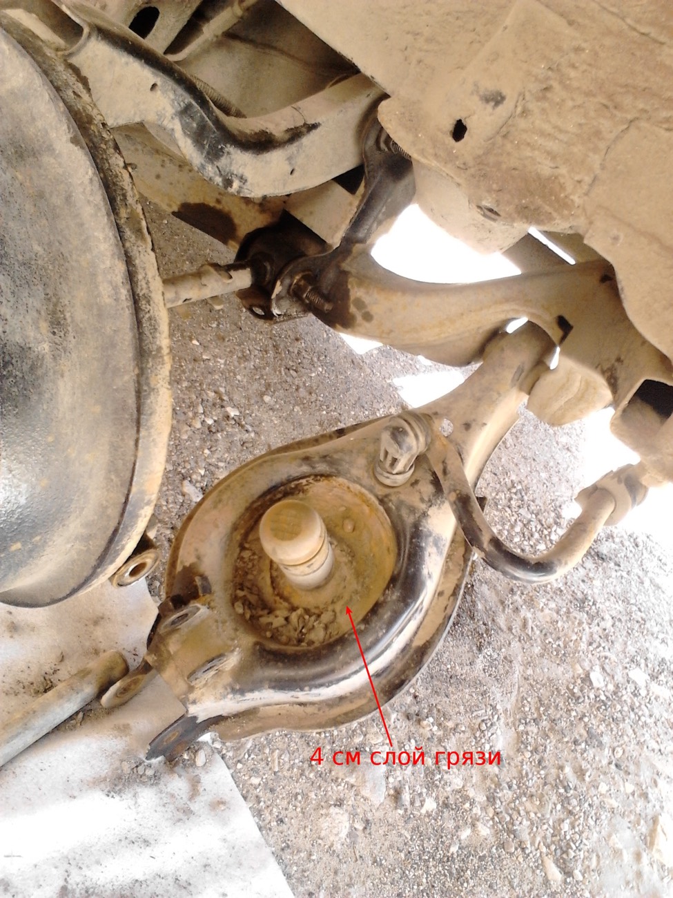

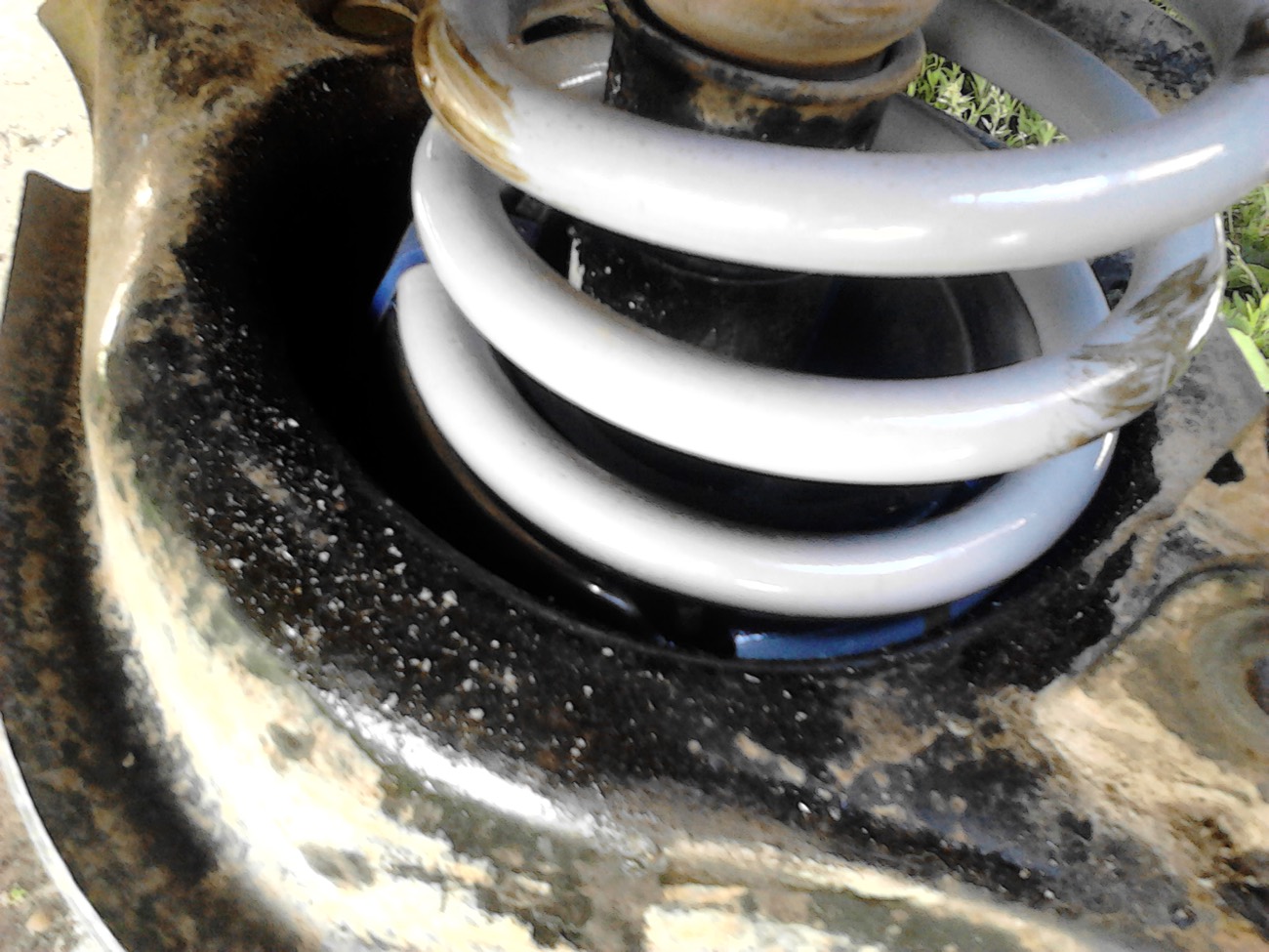

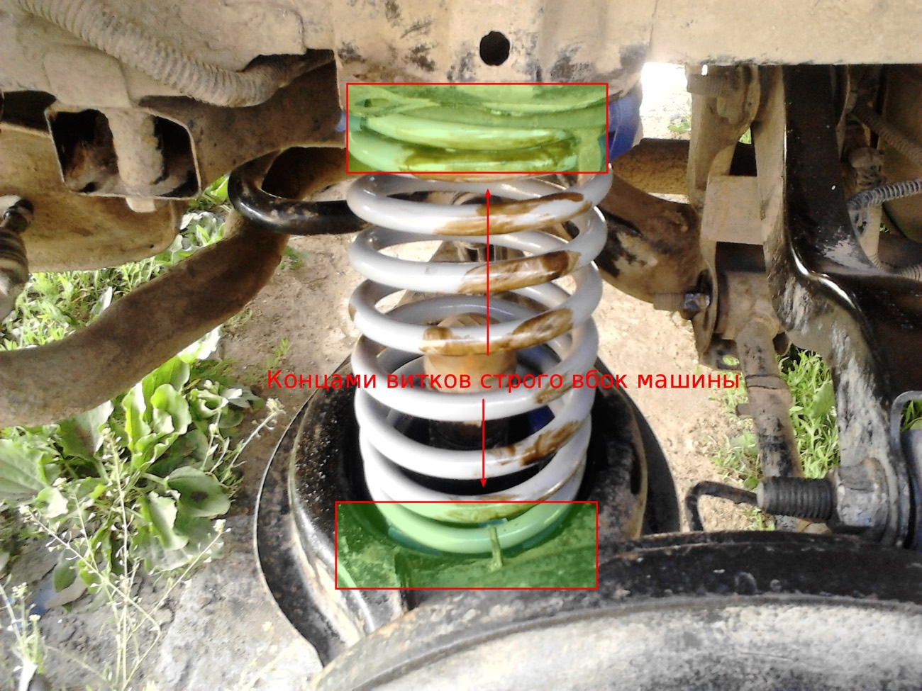

При снятии старой пружины обнаружен толстый слой грязи в тарелке пружины. Поэтому рекомендую ставить резиновые проставки под пружину, и увеличивать отверстия для слива грязи рассверливанием.
Одна из пружин была поломана внизу (как раз прогнила из за грязи в тарелке)
Устанавливаем новую пружину концами витков к себе (чтобы ее меньше корежило):

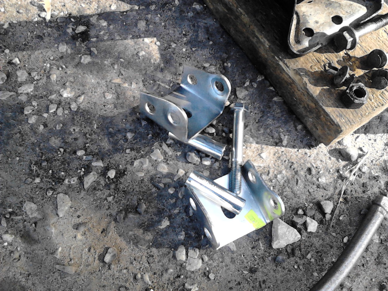

На фото не видно установки отбойников УАЗА , так как ставил их позже, но там все просто: болт, гайка и две большие шайбы.

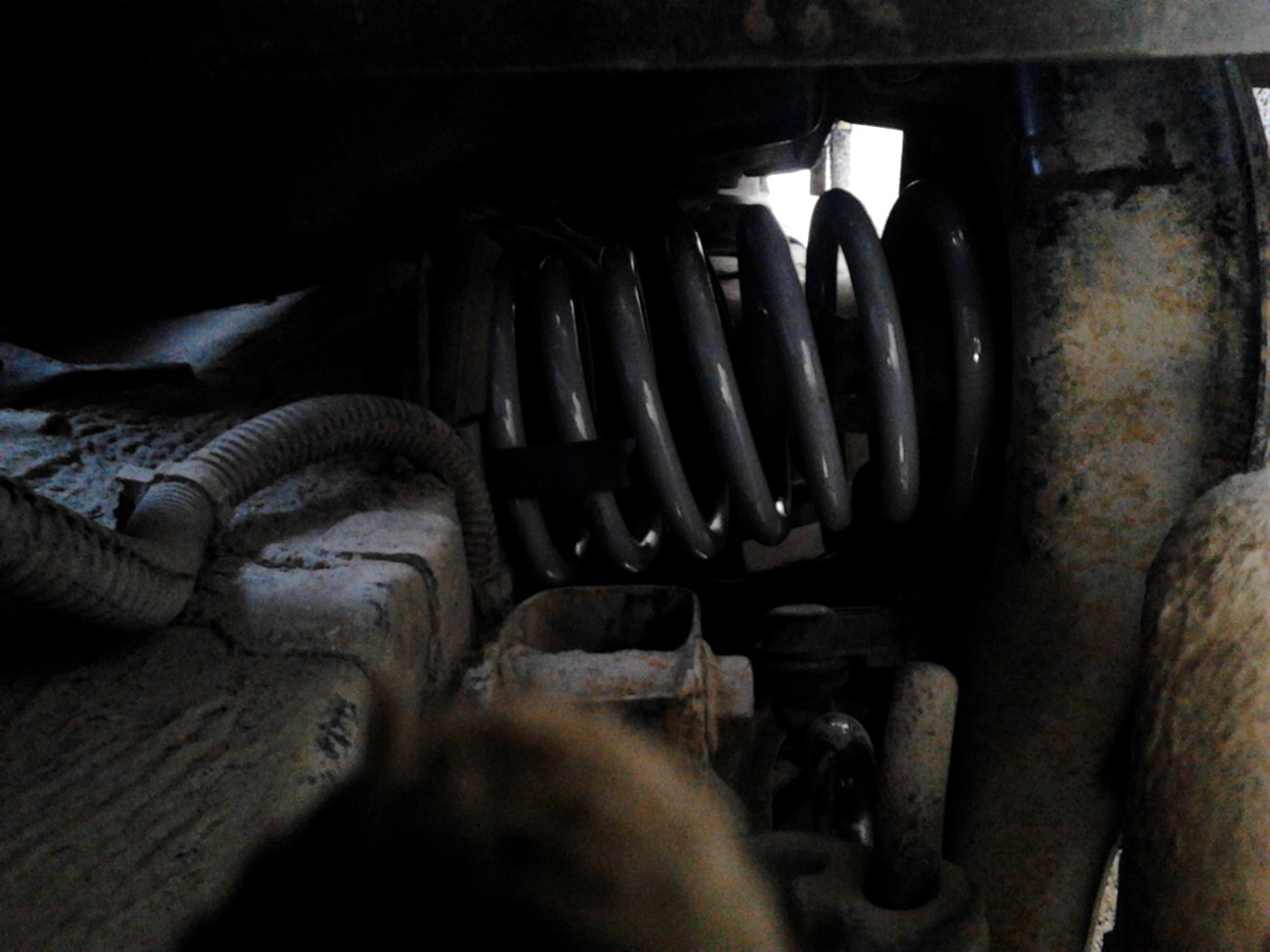

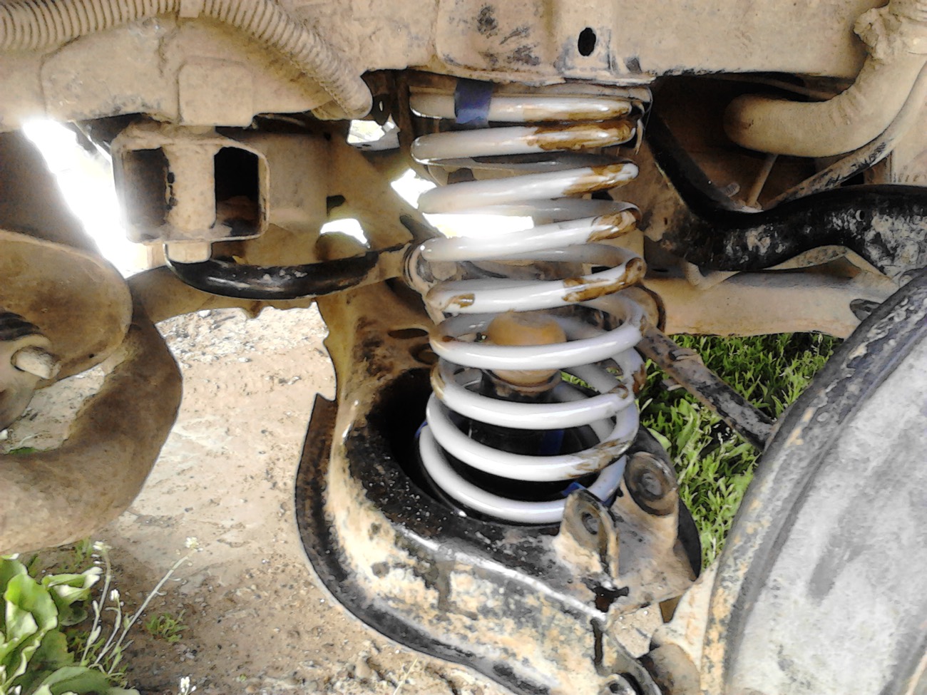

В рабочем режиме под весом авто, пружина выглядит так

Для тех, кто сможет найти - рекомендую стойки (которые привел на фотке выше) марки ница (тоже соболь газель) они немного жестче и с одинаковой жесткостью двигаются и вверх и вниз + они разборные. (Я хотел себе такие поставить, но не нашел таких в нашем городе (у меня такая только одна и то б\у)).
 Стойки , которые я поставил себе сейчас по 650р на сжатие двигаются легче процентов на 50, чем на отбой.
В общем если найду ницу - поставлю наверное ее.

Итог: подвесска стала комфортнее, ход стал сантиметров на пять больше, чем у штатной.

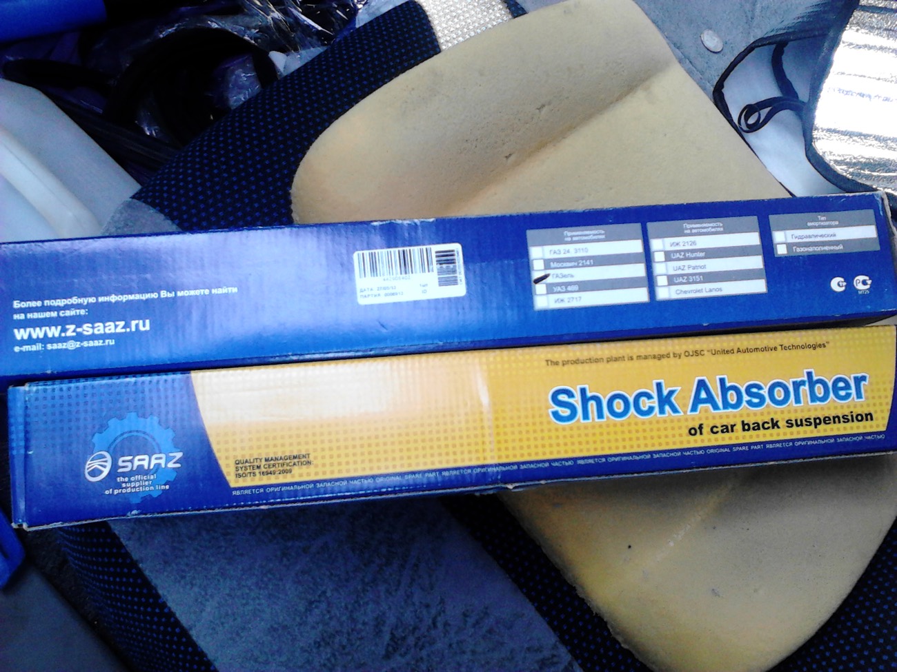

Задирай завышками, а жесткость надо - ставь каябу от газели, зад каменный будет. (могу эту каябу даже подогнать, я на ней ездить не смог).

Нормально подходят, у меня стоят. Только брать надо, российские, СААЗовские.Они самые оптимальные, и по цене, и по жёсткости.Но только, не под каптивовские пружины, надо ставить.С ними,вообще, не заморачивайтесь.Не идут,они нам.Я ставил, полный абзац получается.

Номер отбойников от Уаза подскажите. Они по толщине 10 и 8см есть. Какой нужен то? У сатурна стакан металлический с резинкой отбойником. Эта конструкция что ли целиком снимается? И новый отбойник в чашу с пружиной на болт? Дайте фото а то все только говорят, а что и как ставить по факту непонятно.
Бери 10. Наши целиком снимаются. Фото не могу сделать, может кто-то сделает
1972
А залезет? Внутренний диаметр пружины 10,2см. А отбойника 10,5. Все очень в притык.
