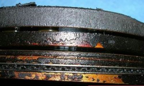

От промывок в масло  дубеют резинки (сальники и маслосъемные ) , так что поаккуратнее с ними . Лучше замена масла на 7-8 т.км. В поршнях коксуются не только кольца , а и каналы (отверстия ) и их практически уже никакая промывка не берет

Про кольца скажу, что их не отмыть ничем без разбора не получится. И как правило кольца залегают уже когда мотор нуждается в ремонте, и кокс в кольцах следствие  а не причина в 98%. (сам однажды понадеялся на раскоксовки, в итоге мотор капиталил).

А если не мыть мотор, то будет так:
