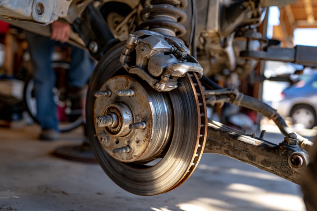

Почему по тормозам Опель не при чёмVUE первого поколения построен на платформе GM
Theta. Мотор в него положили опелевский, а всё, что касается ходовой и тормозов, – платформенное. Родня у него по этой части такая:
- Chevrolet Equinox 2005–2006
- Pontiac Torrent 2006
По каталогам передние диски идут одним номером на все три машины. Вот по ним и ищите, когда по Сатурну ничего нет или ценник конский – а он по Сатурну часто конский просто потому, что марки давно нет.
Кстати, второе поколение VUE (2008–2010) – это уже действительно переодетый Opel Antara. Но к нашим машинам оно не имеет отношения совсем: другая платформа, другие тормоза, другое всё. Если в объявлении «подходит на VUE» – уточняйте поколение, это самая частая подмена у продавцов.
Размеры- Передний тормозной диск – 296 мм (11,65 дюйма). Вентилируемый.
- Задний барабан – 295,7 мм (11,63 дюйма).
Задний барабан того же размера стоял и на
Pontiac Aztek 2001–2005 – ещё один каталог, где можно поискать.
