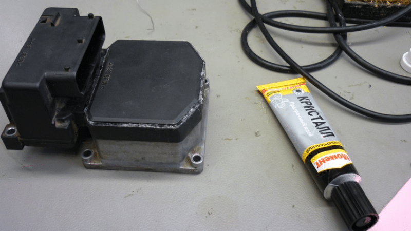

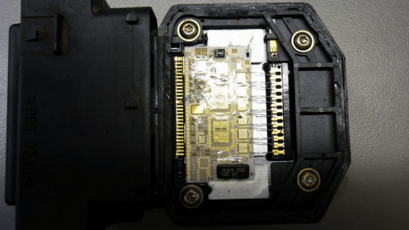

Основной проблемой, связанной с неработоспособностью электронного блока АБС является отсутствие контактов между элементами. Это может возникать от механических (встряска или резкие вибрации), химических (следствие коррозии) или электрических проблем (перегорели от повышения напряжения).Для ремонта понадобится отключить проблемный узел и отнести его на верстак для удобного ремонта. Вскрываем аккуратно корпус с помощью строительного ножа. Обычно для герметизации части пластикового корпуса проклеены. Глубоко нож не запускаем, чтобы не повредить проводку или другие элементы. Выявляем место обрыва или другую неисправность. С помощью импульсного паяльника перепаиваем поврежденные провода. Также для пайки подойдет паяльная станция Weller. Керамическое основание нельзя перегревать, иначе вся работа приведет к полной поломке всей платы. Останется ее только выбросить. Собираем блок после ремонта. Затем устанавливаем его на свое место и проверяем наличие сигнала на приборной панели. Если индикатор перестал постоянно гореть, то это значит, что проблема решена.
Вот фото ремонта блока ABS такой же, как у нас модели
