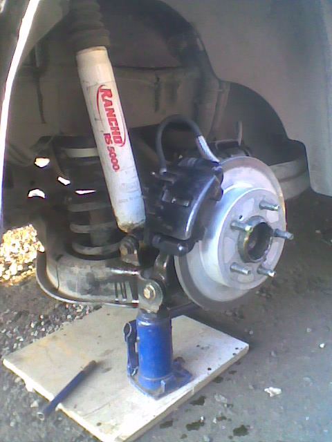

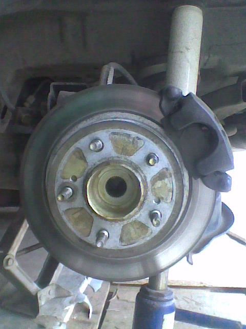

Вот так примерно это выглядит.
вот так  ВУЙ обрел новые тормозишки совместно со ступицами от "СельПО" Теперь то что надо! Останавливается как вкопанный!

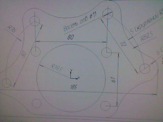

Планшайба сконструирован а мной прочерчена в  Компас график LT. Переформатиров ать в формат лазера помог Dos(спасибо). Деталь изготовлена из стали толщиной 6мм методом лазерной резки Лазерным богом (спасибо). Немогу пока выложить так как плохое качество изображения. Расчитывалась под два супорта с разными колодками. Ваз 2108 и 2111.

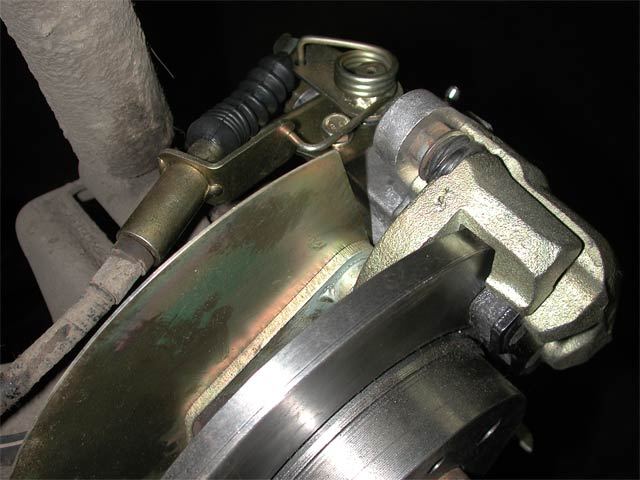

А вот вариант восьмого суппорта с ручником тросиковым:

Планшайба сконструирован а мной прочерчена в  Компас график LT. Переформатировать в формат лазера помог Dos(спасибо). Деталь изготовлена из стали толщиной 6мм методом лазерной резки Лазерным богом (спасибо). Расчитывалась под два супорта с разными колодками. Ваз 2108 и 2111.

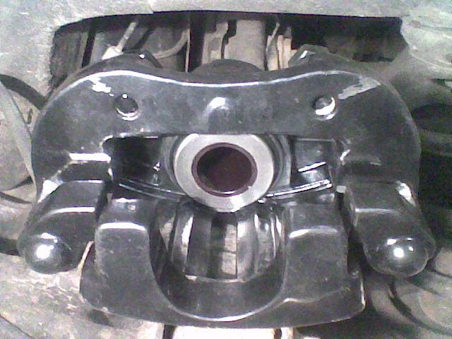

Есть и вариант восьмого супорта с ручником. Ставиться на эту планшайбу и на родной трос! Задачей было как можно больше скинуть неподрессорной массы. Мне доводка супортов обошлась только в деталях в три раза дороже чем я его купил. Стальной поршень заменён на фенолевый, а так же пескоструй и порошковая окраска + новые доработанные направляющие .
