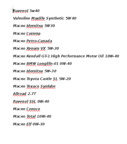

До этого пробовал разные масла, остановился на Petro Canada(не реклама), почему такой выбор, масло не шибко известное (возможно не бодяжат), цена в том году была демократичной, ну и моющие средства, хорошие, плюс температура застывания.
