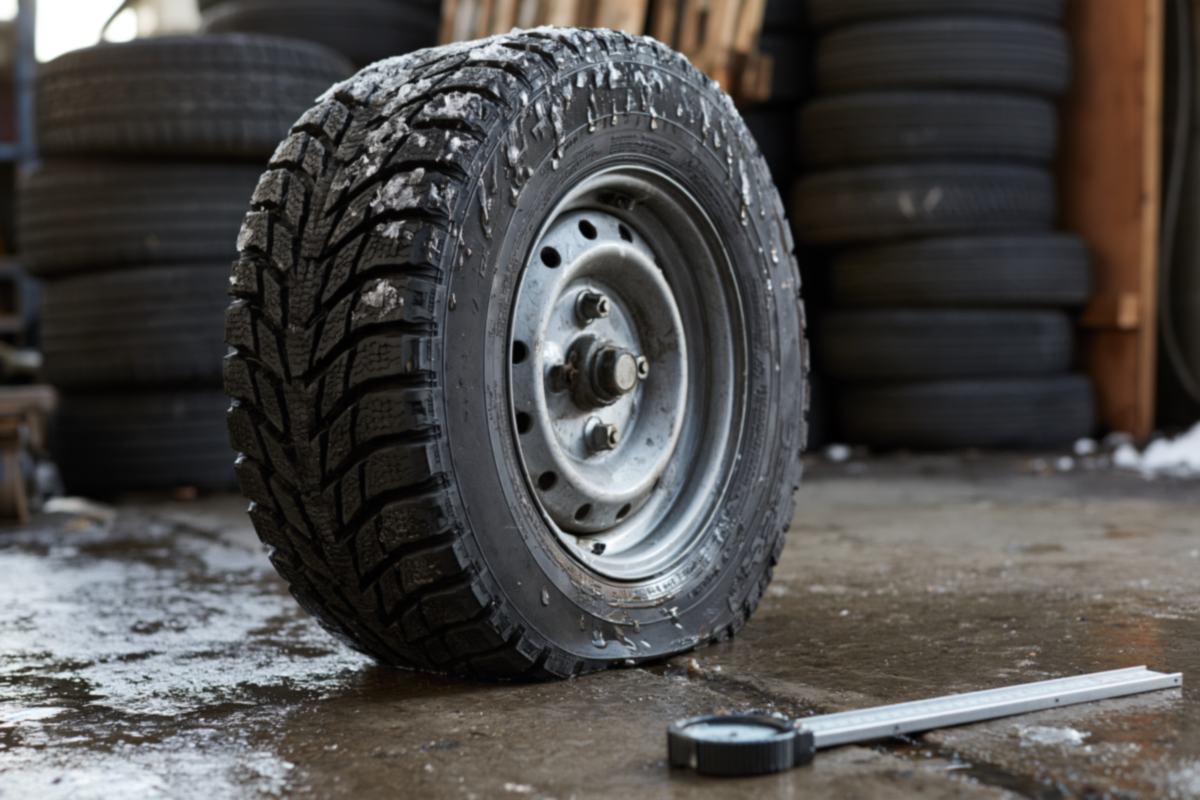

Зимой
Самый практичный вариант – 215/70 R16 на 16-дюймовом штампованном диске. Профиль высокий, ямы прощает, узкая резина лучше держит в снежной каше, штамповку не жалко, и стоит всё это дешевле любого литья. Себе ставлю именно так.
