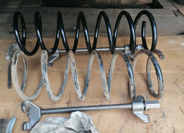

Поставил. Внешне одинаковы. (Мазда MPV)

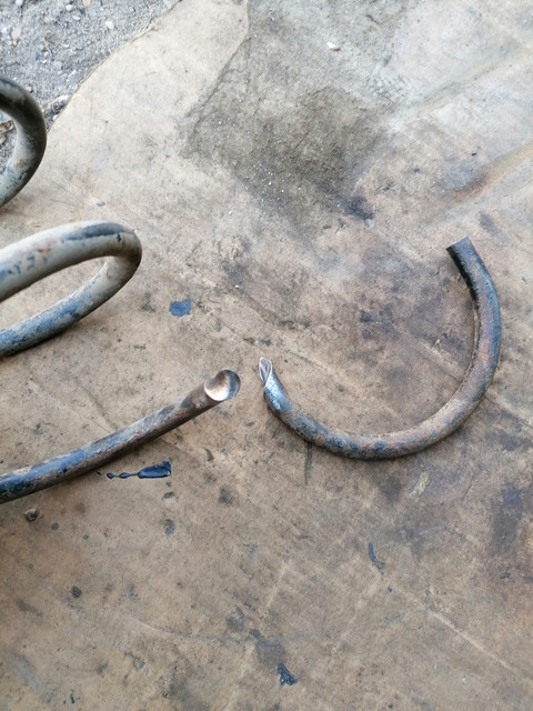

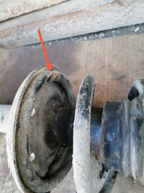

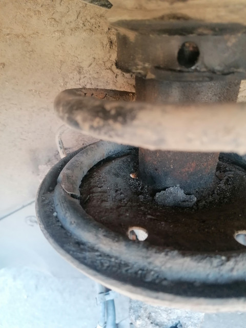

При замене колес на летние, обнаружил неждачник.
Заказал
Судя по ощущениям практически не изменилось, только морда стала повыше, думаю старые были просевшие, разница незначительна. Машины отличаются весом кг на 200. Единственный минус , пришлось покупать съемник длинный, для пружин. Старым не хватило длины.
