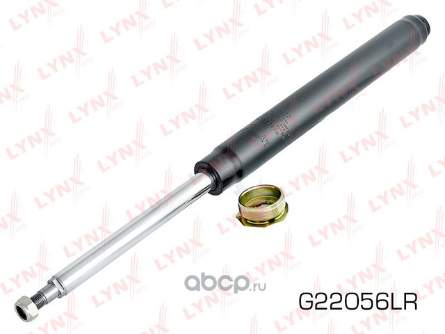

В этом году тоже переделал, летом. Но ставил
Linx" border="0
дешевле каябы, размеры такие же.

Вопрос весь в надёжности. Всё же KYB 365076  прошли 80000 км. G220056LR стоит у нас 2563 руб. и соответственно KYB 365076 - 3207 руб.  Вот стоит ли такая экономия в 644 руб. по замену на неизведанный брэнд. :'(
Re: Установка картриджей Kayaba в наши ноги
« Ответ #45 : 20 Декабрь 2021, 22:31:00 »
Это вопрос ВЕРЫ  :)
На самом деле, последние года показали, что покупка бренда не гарантирует качества, просто лотерея. Так, что на вкус и цвет фломастеры разные.
