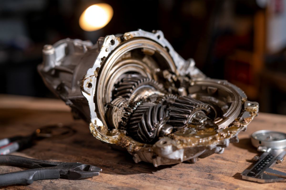

Снятие и разборка
Работа не для одного вечера. Коробка снимается вместе с опусканием подрамника: снимаются колёса, отсоединяются рулевые тяги, шаровые и приводы, двигатель вывешивается и страхуется, радиатор подвязывается, чтобы не ушёл вниз. Коробку крепят к двигателю шесть болтов.
Дальше – разборка со снятием крышки (8 болтов), выпрессовкой валов съёмником, дефектовкой шестерён и синхронизаторов по одной.
