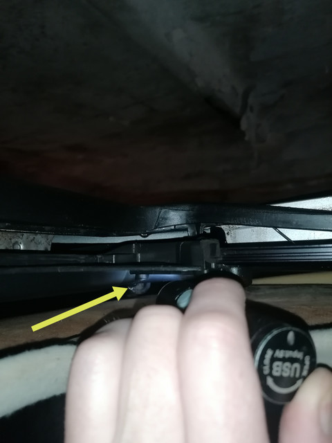

« Ответ #15 : 30 Июль 2018, 12:08:17 »
Привет Всем, коснулся и меня : Небольшой вопрос по люку. Приехал с вахты, в машине с правой стороны, в ногах, воды-можно руки мыть. Решилось всё вскрытием(по советам свыше)и продувкой, точнее от продувки только булькало, а когда засосал в себя, то воды вытекло немало и не только по усам текло, но и в рот попало. ;D :)

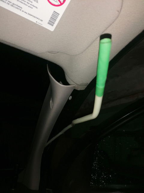

« Ответ #16 : 06 Июль 2024, 02:11:41 »
Сегодня после "тропического" ливня образовалась лужа в ногах пассажира, пришлось нарастить. Ссохлась трубка примерно на 1 см. Вставил, примерил, отрезал лишнее.[/font]
