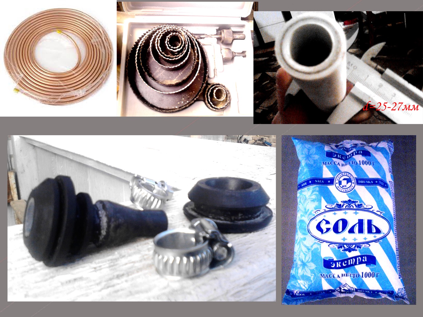

Что нам понадобится:
Коронки для сверления, соль, труба (оправка) Ф25 мм (я брал полипропилен), медная трубка 1,5м (продается у кондиционерщик ов) 2-й по диаметру размер, забыл название в дюймах, диаметр в мм примерно 8. резиновые заглушки от жигулей 2112-1108249-01(д=18мм) и 2108-5112090 (д=28мм) и 2 хомута. кусочек, сантиметров 50 жигулячьего тонгого тосольного шланга

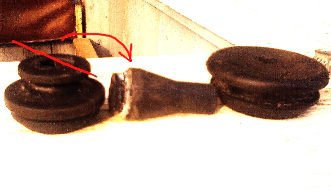

Срезаем с одной из заглушек верх.

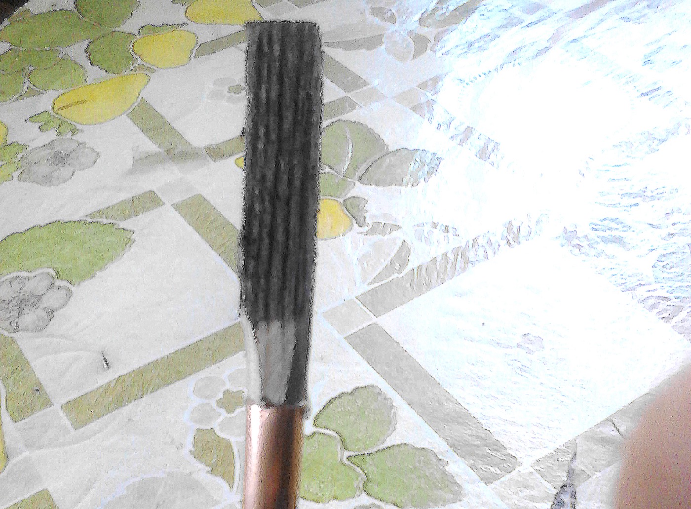

Забиваем плотно солью трубку и заколачиваем плотно деревянные клинья в торцы

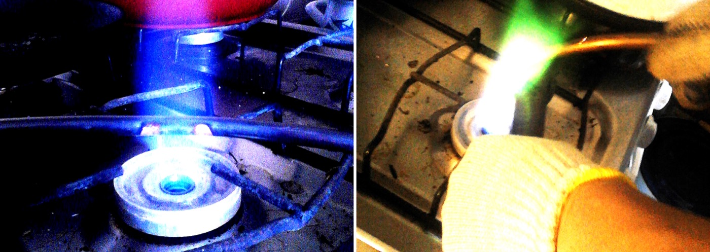

греем на газу до синева и гнем (если хорошо набить солью, то можно гнуть без нагрева.) я сделал 6 витков, но этого маловато для нашего бачка (хорошо работает только при половине бака воды) когда целый бак, то проехав по городу не успевает нагреться. Поэтому я рекомендую не менее 8 витков делать, лучше 10. Максимальный наружный диаметр кипятильника 45,8мм  длина 390мм

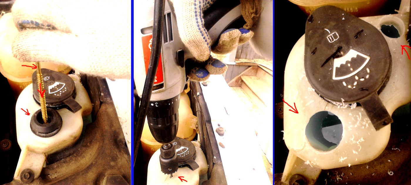

размечаем места под сверление и сверлим. Потом доливаем воды до верха - крошки всплывут и выльются. Вообще внизу в бачке есть фильтр, значит крошки не попадут в магистраль. Я бачек снимал, чтобы это увидеть, заодно почистил этот фильтр - он был черный от грязи.

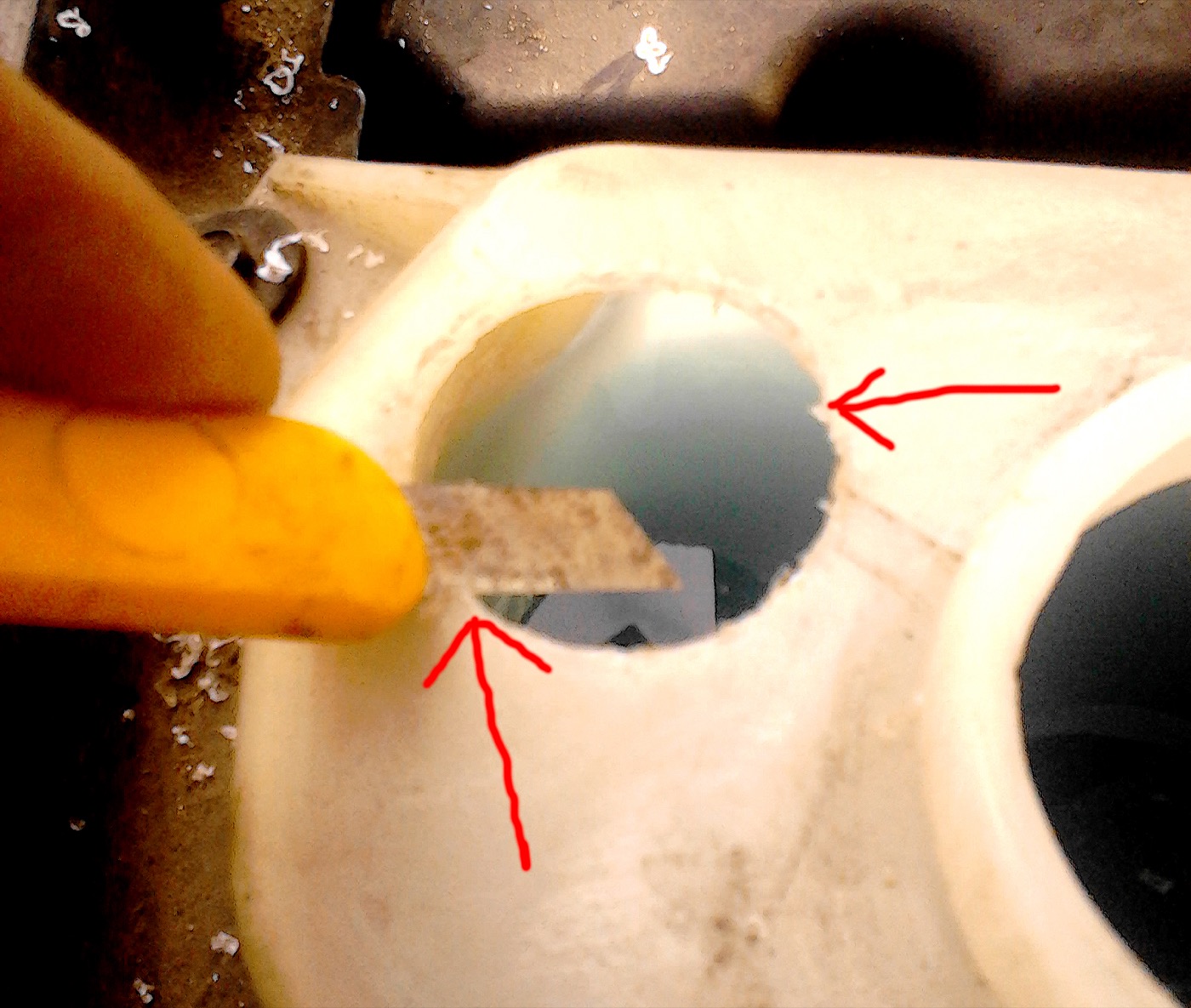

срезаем острые кромки

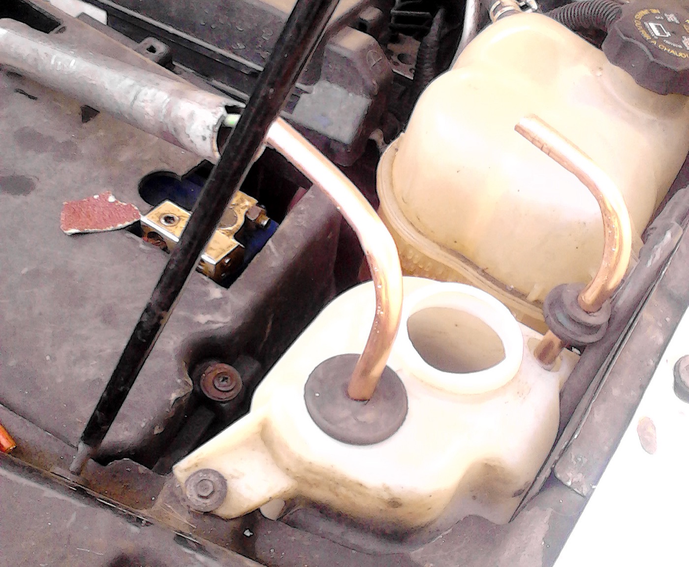

аккуратно гнем наш кипятильник волной, чтобы вставить в бачек
а теперь выпрямляем

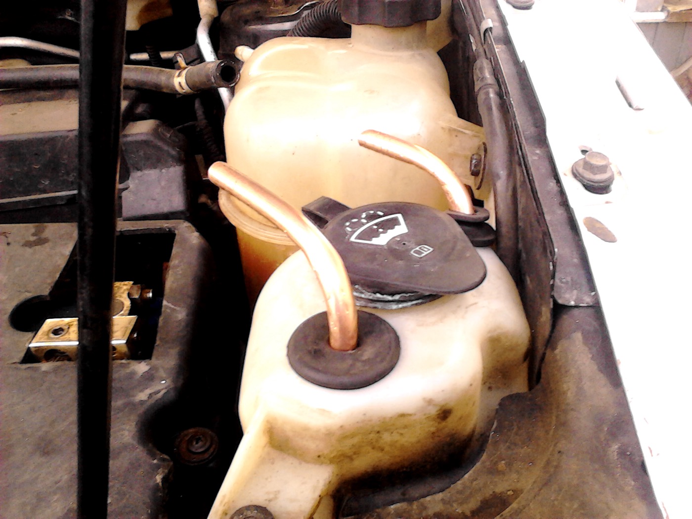

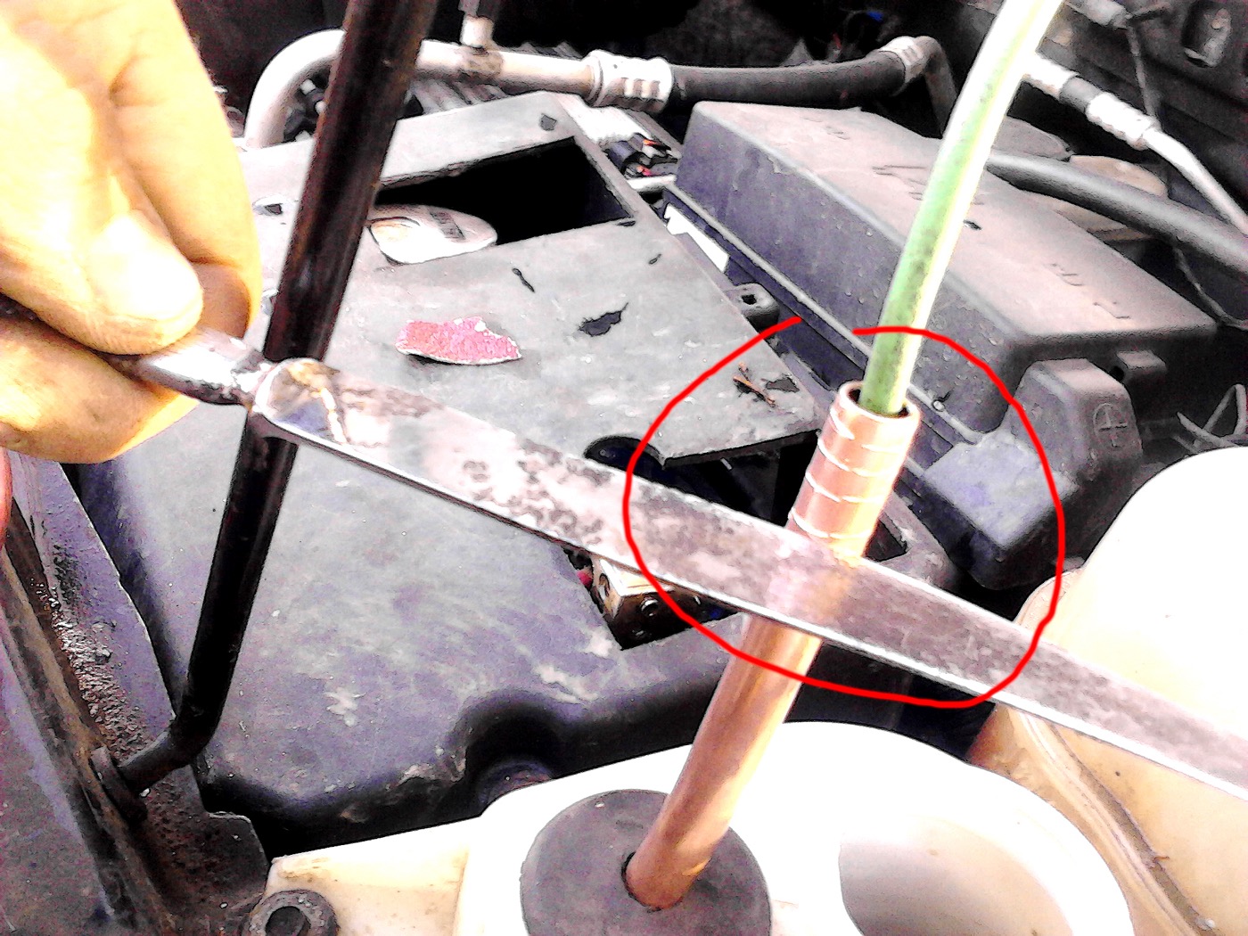

одеваем резиночки, отрезаем лишее (если есть) надо оставить сантиметров по 10
хоть оно и так не соскочит, на всякий случай делаем насечки ножом, и сверху вставляем толстую проволоку, чтоб когда концы загибать будем не сплющились.
аккуратно загибаем

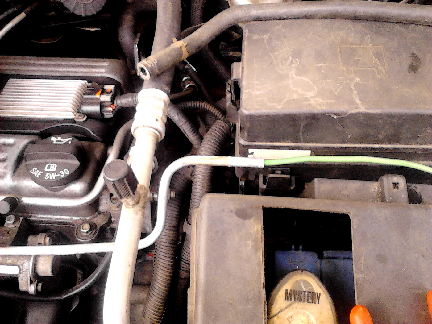

Теперь отсоединяем штатный шланг в отмеченных местах
вставляем проволочку и гнем
Подсоединяем все. Штатный шланг не режьте по длине.
