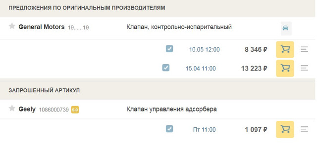

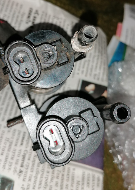

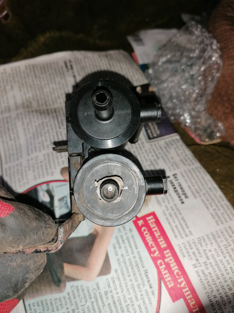

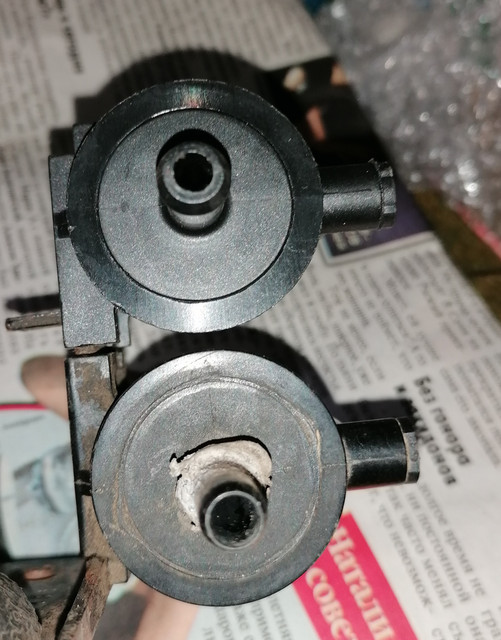

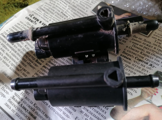

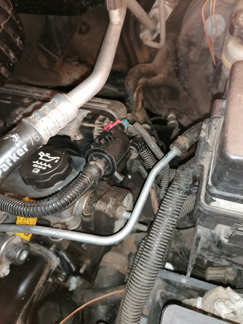

При замене колец форсунок, обнаружил зависший клапан. Решил заказать новый, был слегка удивлен (мат пропускаем) ценой, на обыкновенный соленоид в пластмассе.

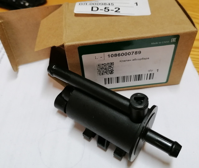

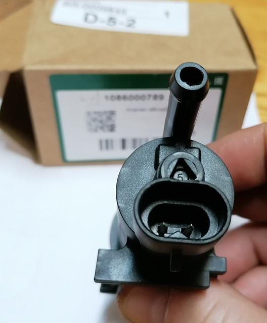

Решил подобрать, благо в связи с глобализацией, все копируют. Аналог подобрал, цена лучше оригинала, решил попробовать. Geely 1086000739

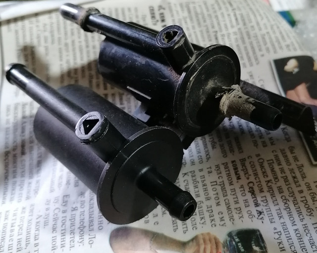

Разница в диаметре трубки, пришлось шлифовать до нужного диаметра. Проверил, работает.
Заранее извиняюсь за фото, т.к. радикал ек, подгрузил через другой ресурс. тыц

А как ты определил, что он не работает - не щелкал при подаче напруги или ошибка по нему была? И еще - он нормально закрытый?
Re: Клапан управления адсорбера
« Ответ #3 : 02 Апрель 2022, 19:50:01 »
Пропускал воздух в обоих направлениях, должен только в одну при подаче напряжения. Когда снял, он мало того, что продувался, но и не срабатывал при подаче напряжения. Ради интереса помыл, как смог,щелкать начал, но добиться полного закрытия клапана не смог, поэтому стал искать замену.
