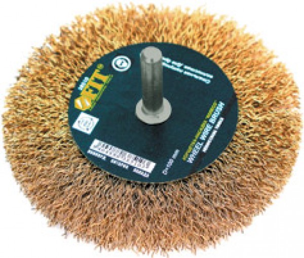

Корщетки если кто не знает, это вот это:
Там наверно в виде чашки будет нужна
