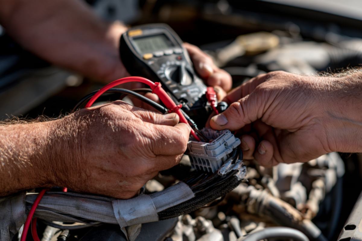

  • Отключаем разъём модуля. Внимание на серый фиксатор разъёма: если его не вытащить, разъём не отжать и не снять. Вытаскивается он туго, качающими движениями – ломать не надо.
