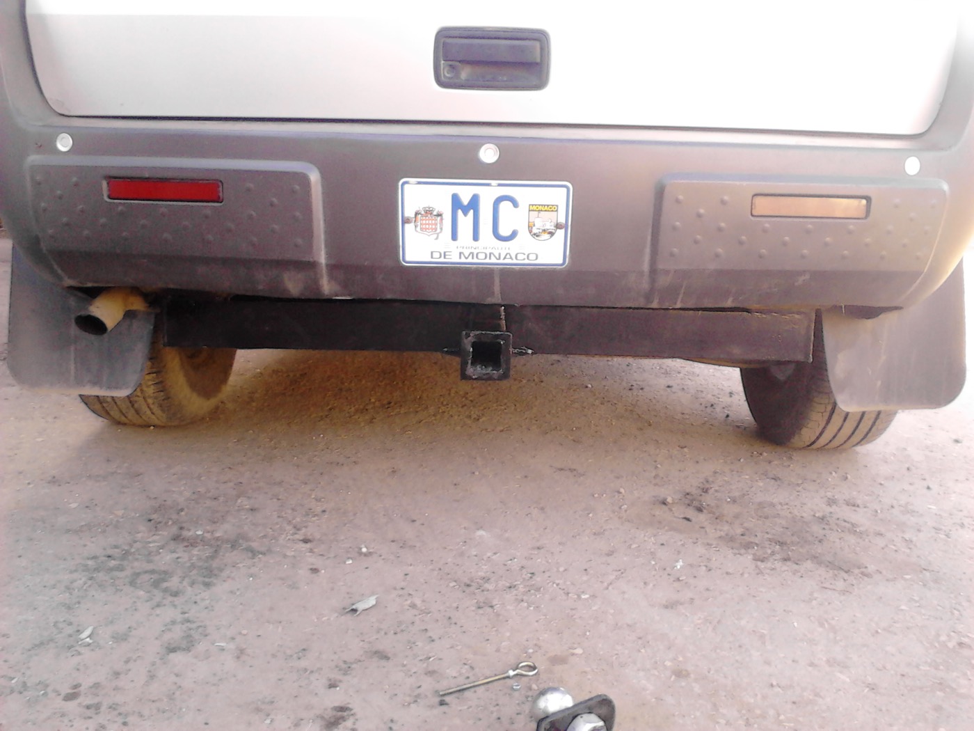

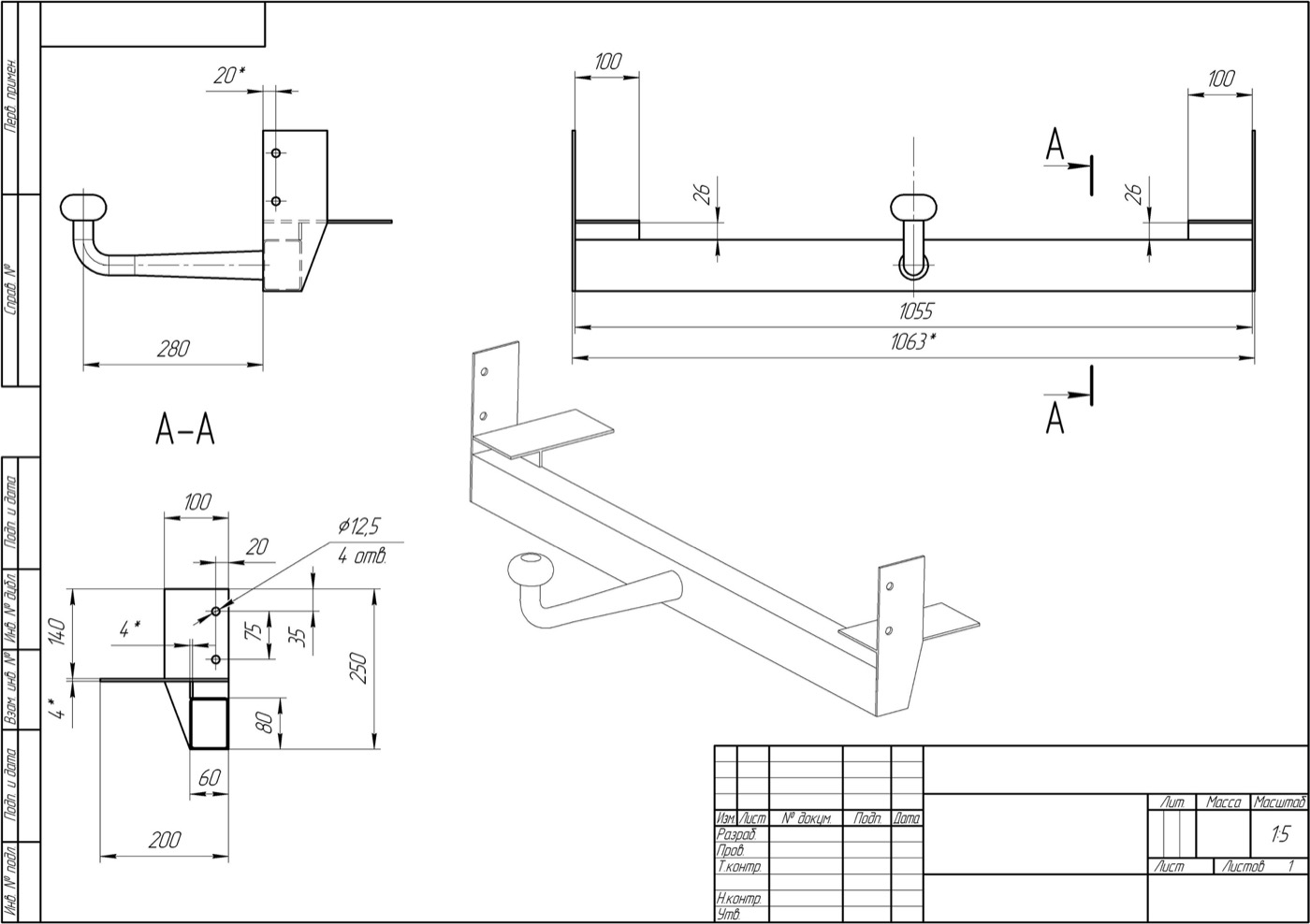

Фаркопная история началась давно. Еще года полтора назад заказал сварщику сделать основу для фаркопа (железку без крюка) по чертежу. Забрал через месяц и благополучно забросил в дальний угол
Зачем заказал, сам не понял)))

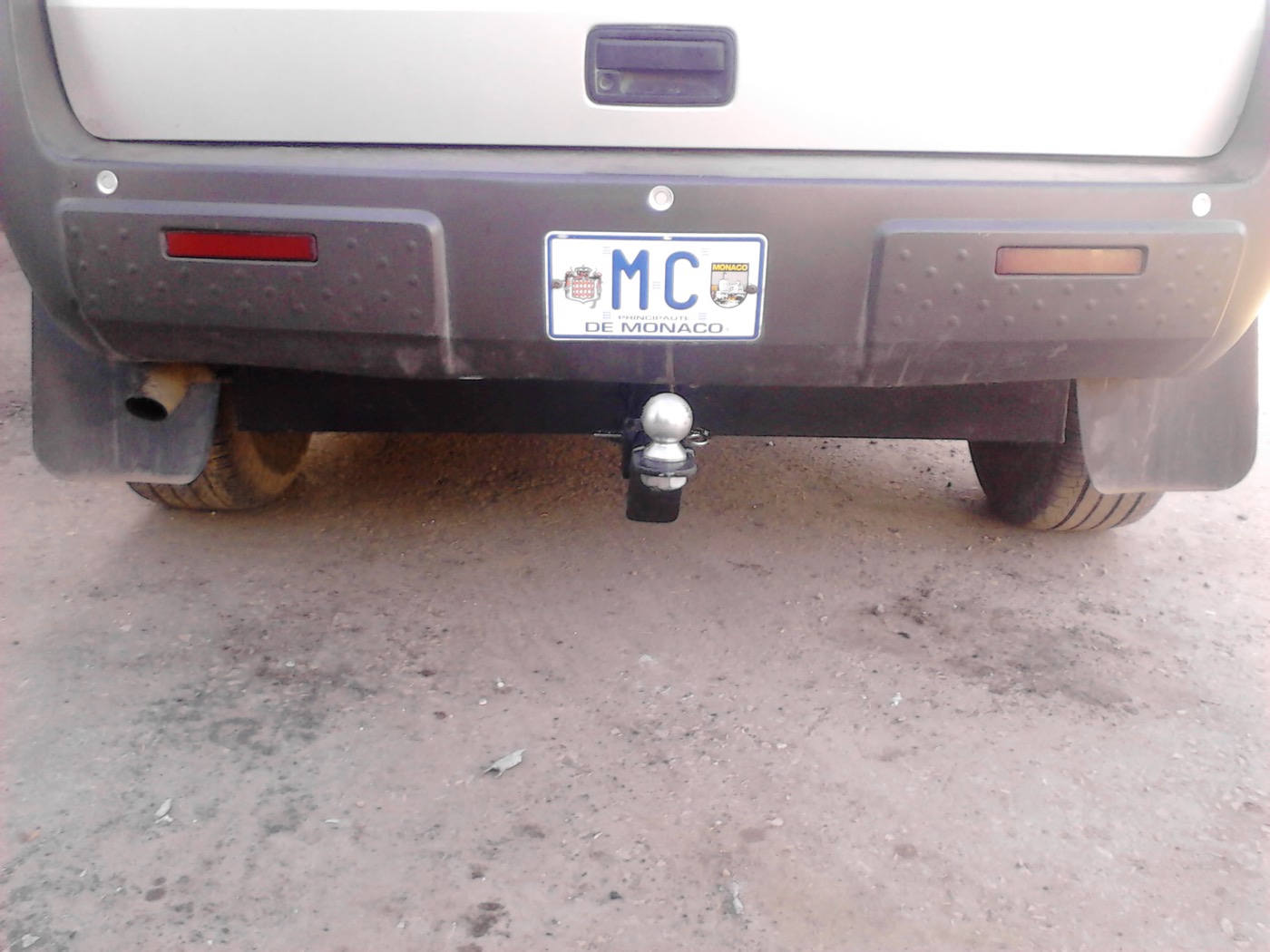

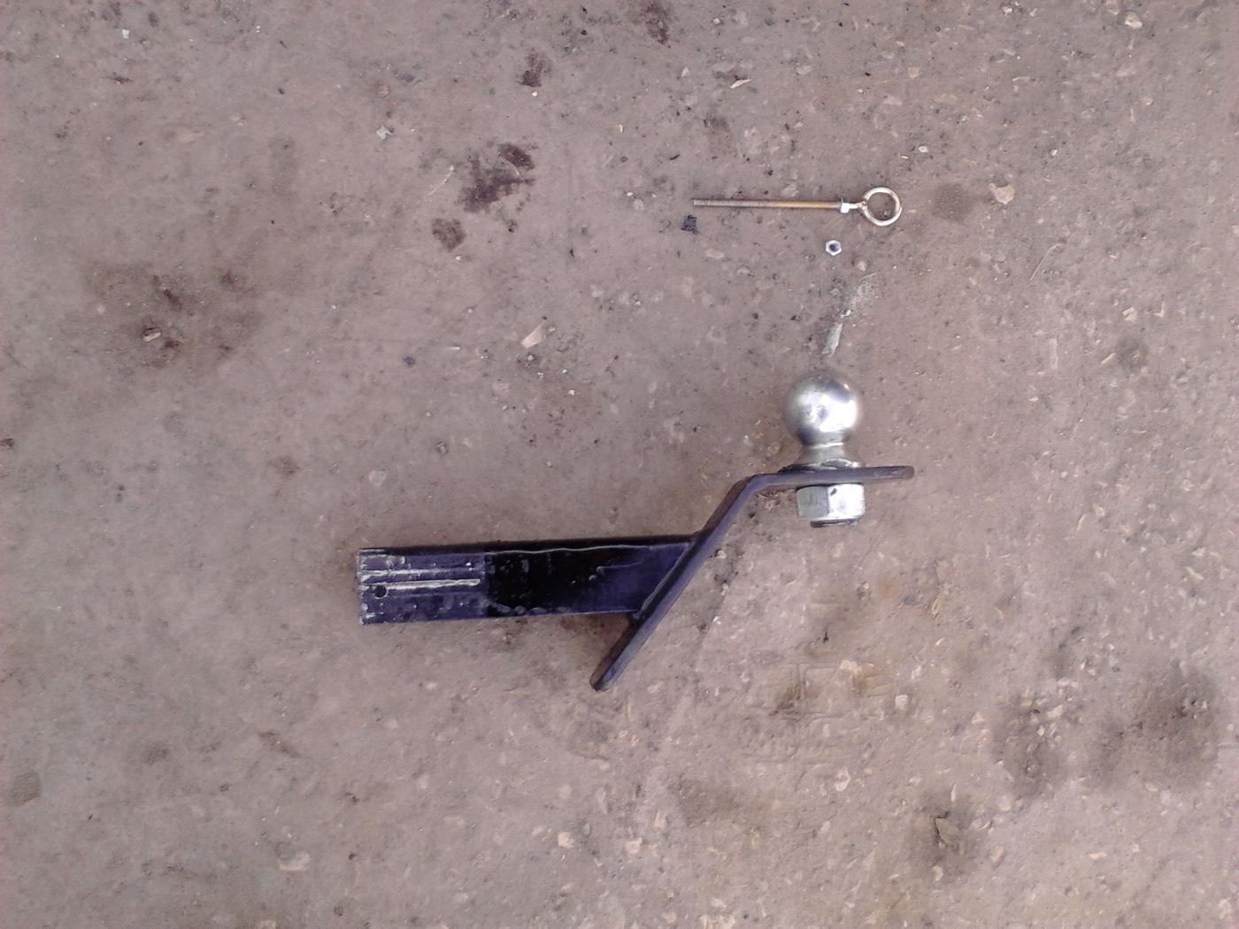

Вспомнил недавно, появилась потребность в этом чудном устройстве. Долго искал длинный крюк (не менее 28см в длину, иначе он упирался бы в бампер). Потом собирал пазл из нескольких частей — основа + крюк + старый фаркоп от тазика (была взята часть крепежа розетки) при помощи сварщика. Когда все было готово, покрасил все спец краской для метал конструкций, а сверху черной автомобильной из баллончика.
Долго мучился с примеркой. Фаркоп влезал очень туго, при помощи 2х домкратов и кувалды всетаки встал на место. Хотя его пришлось снимать и снова ставить, отвестия не совсем совпали с четежом. Потом пару вечеров крутил гайки, очень тяжко закручивались в штатные отверстия из за грязи.
После установки, начал мутить с электрикой. По слухам с сатурнклаба, готовый пучек проводки уже лежал под полом багажника, осталось его найти. Нашел, резанул пару проводов, но это были не они и пучек не тот. С электрикой начались веселые глюки, в том чиле и джеки чан загорелся. Не спал всю ночь из за этой фигни)) В этоге проблема была в пропавшей массе на левом концевике в багажнике, который я случайно задел. Ну и последние пол дня я провел в обнимку с фаркопом, кидая проводку с гофрой и подключая розетку. Кот из всех сил пытался мне помочь.

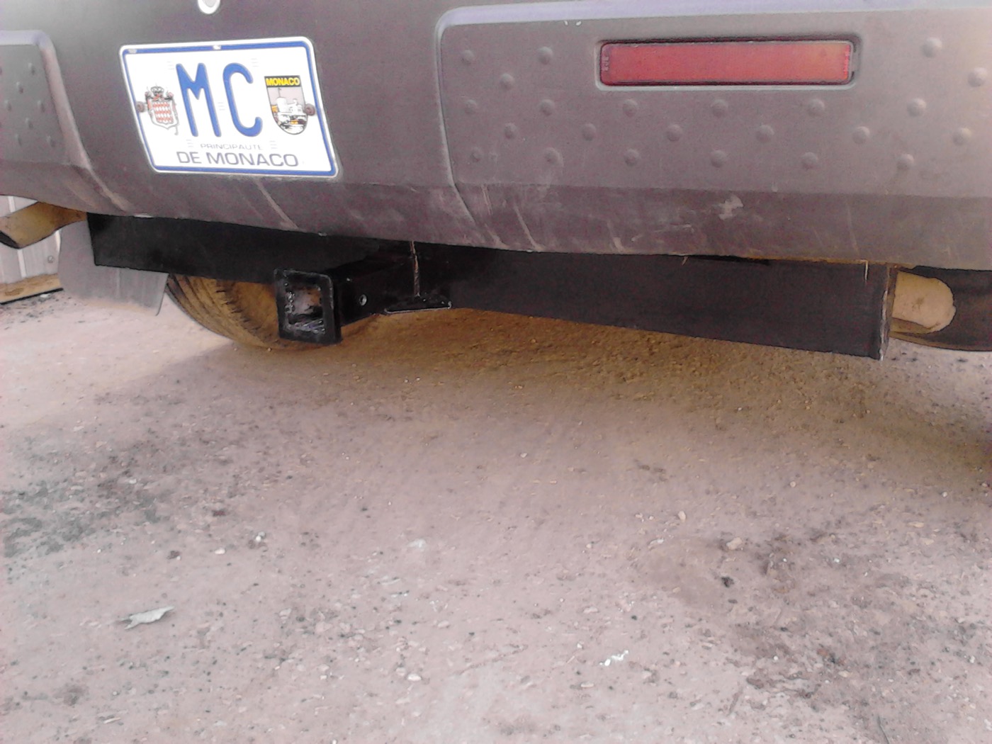

Плюсы:
+ теперь можно таскать прицеп
+ клюк служит защитой от передних бамперов зазевавшихся водителей

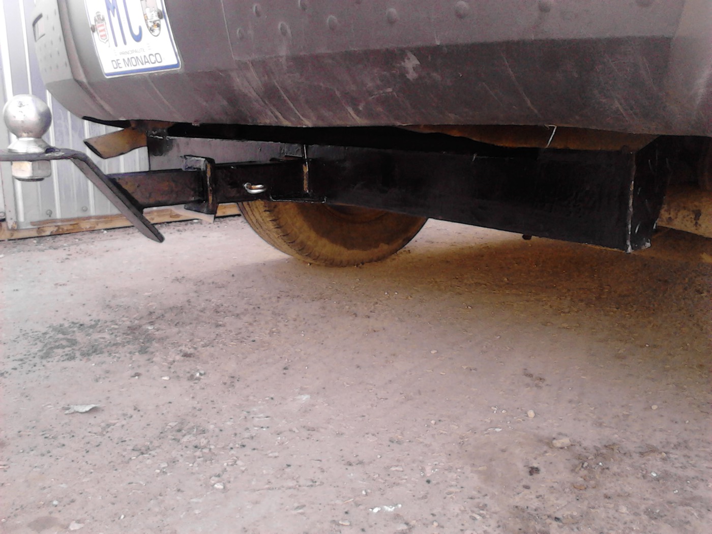

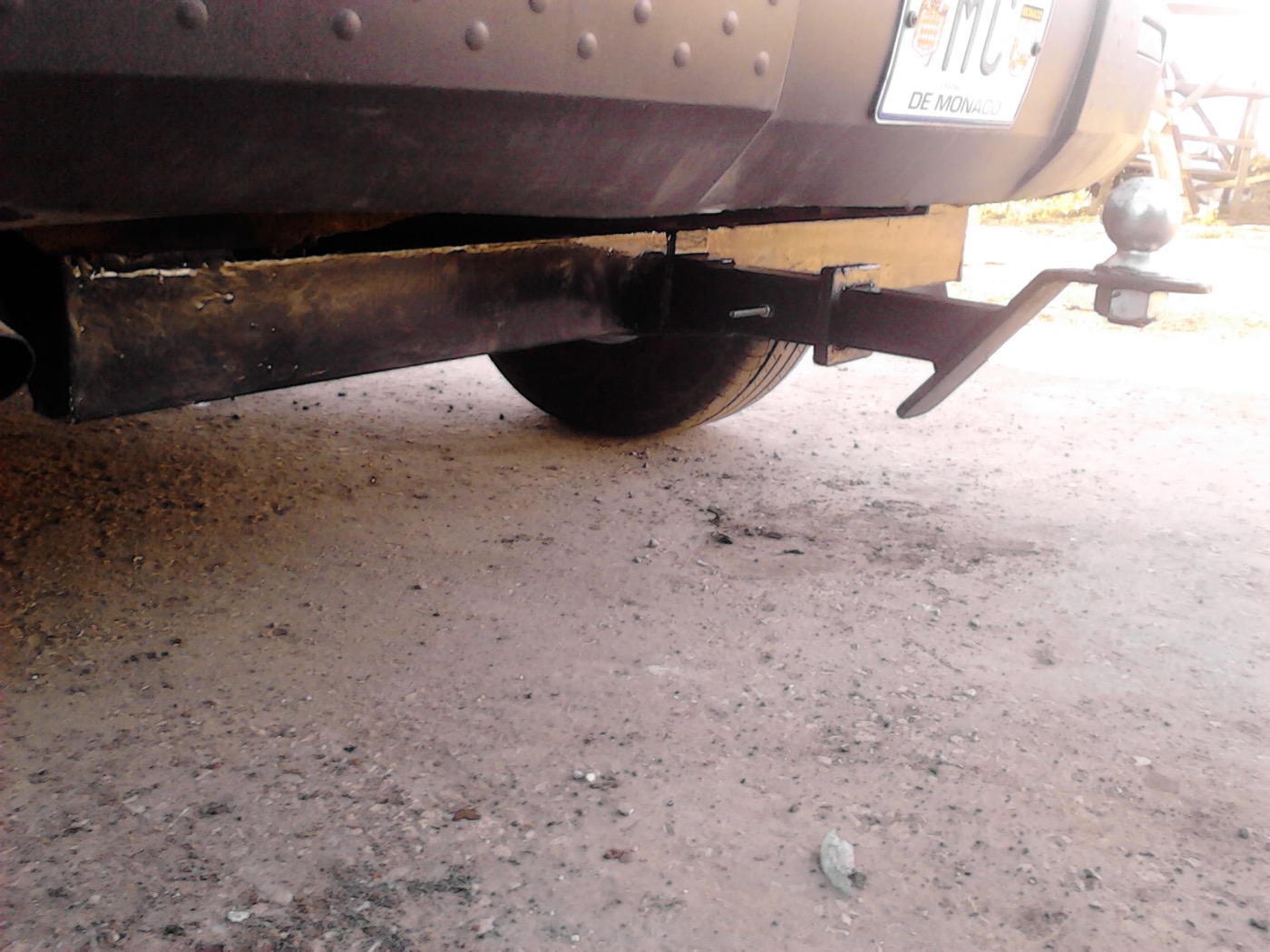

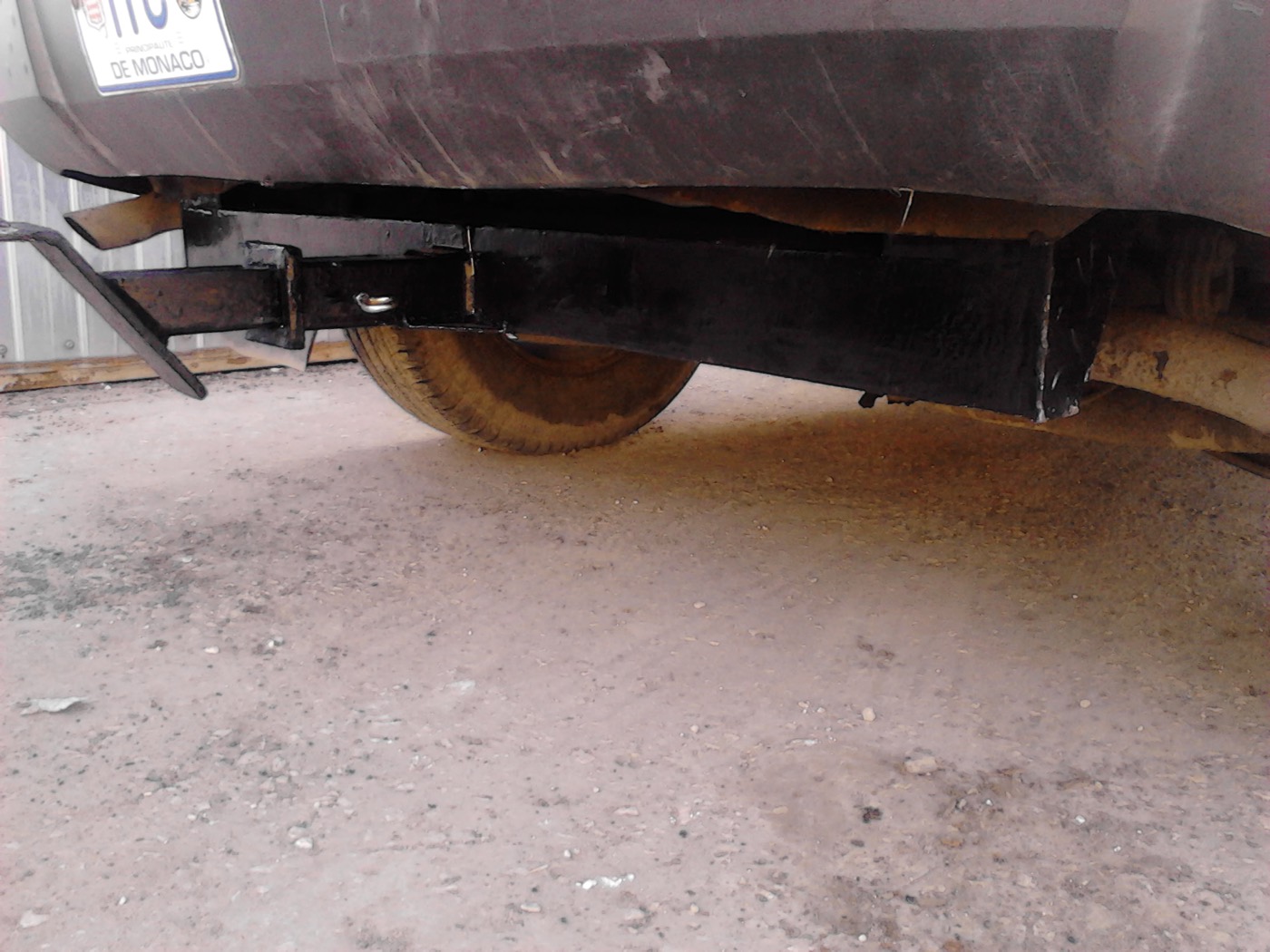

+ конструкция фаркопа такова, что его корпус служит защитой для глушителся (см. фото вид снизу)
+ за крюк легко и быстро подцепить буксировочный трос
Минусы:
— Лишняя железка — лишний вес.
— Выглядит неэстетично (спорный вопрос, кому как…)
— Нужно быть осторожнее при парковке задом, длина крюка 33см!
