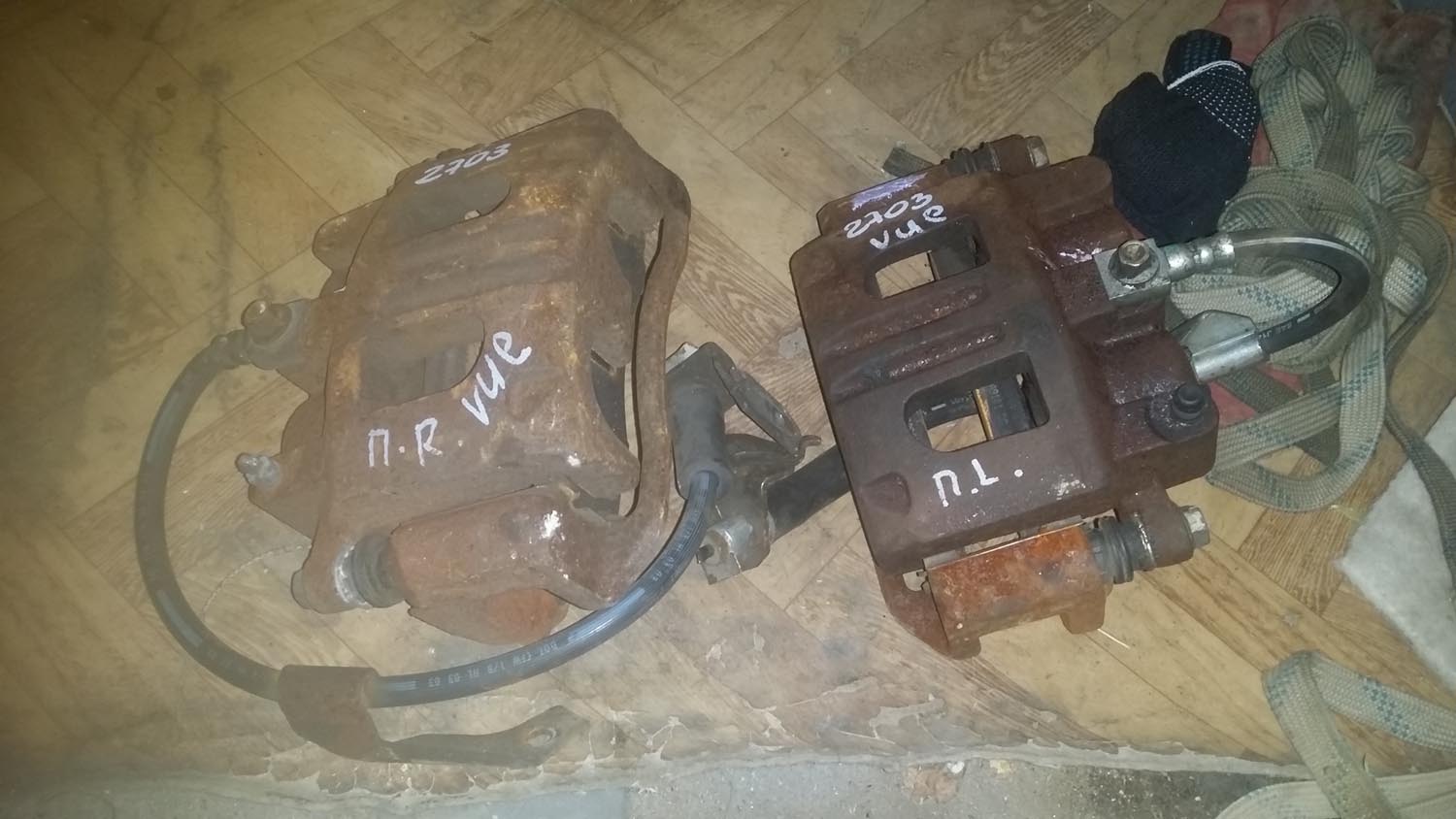

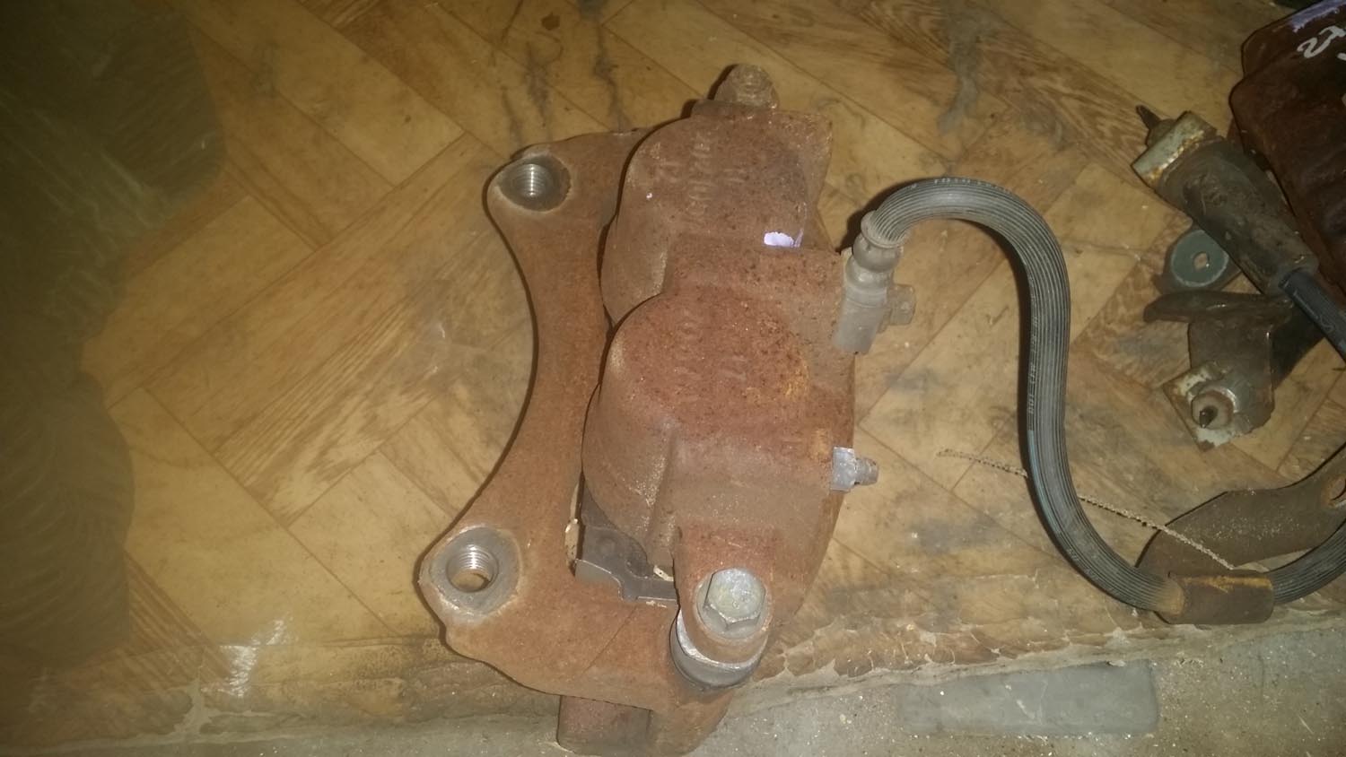

Купил б/ушные суппорта и что-то засомневался. Это наши суппорта?

Юрий у твоего авто поршень переднего суппорта 42 мм.Все вопросы отпадут после измерений . А по внешнему виду - они для нашего авто.

Визуально от сатурна , но может резьба на штуцере отличатся , тогда и шланги надо менять .Напиши , как поставишь что и как

Сделали в сервисе. Сказали, что всё ок. Шланги оставил старые. Сказал, что нормальные. По движению стало реально тише.
