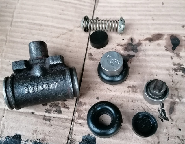

При очередном осмотре подкапотного пространства, обнаружил наполовину опустевший бачок тормозной жидкости. Беглый осмотр не выявил ни одной течи под колесами, долил, осмотрел бегло колеса течи не было. Стал посматривать  за уровнем жидкости. Через неделю обнаружил потек на левом заднем.
Вскрыл, текло со стороны левого сальника.
Посмотрев ценник на цилиндр, был в тихом ах..е, труба с двуме отверстиями под штуцера, пара цилиндриков , пружинка и 4е резинки стоят конских денег. И всё это, без применения нано технологий...
Самый дешевый местные барыги предложили по 2590 через несколько дней. Было решено сначала вскрыть и посмотреть устройство, на просторах инета не нашел похожего.
Может кому пригодится.
IMG-20200813-182103" border="0
IMG-20200813-183441" border="0
IMG-20200813-191434" border="0
IMG-20200813-191452" border="0
IMG-20200813-191512" border="0
IMG-20200813-191531" border="0
IMG-20200813-191602" border="0
Почистил внутри и снаружи от грязи, поверхность критичных дефектов не имела, уставшая резина на манжетах. Было решено подобрать манжеты и попробовать. Ремкомплектов не нашел. Жаба самый страшный зверь.
Пару часов и упс.
для сравнения
по размерам совпадение полное, за исключением толщины стенок, но не сильно. Внедрено, собрано, тестим.

Как сводил колодки,что бы снять тормозной  барабан. А так отличное бюджетное решение. Молодец. Плюсанул.
Re: Тормозной цилиндр
« Ответ #3 : 15 Август 2020, 23:25:02 »
Открыл штуцер. Обстучал по кругу, там на колодках скопилась пыль от колодок вперемешку с тормозухой, покачивая по диагонали и помогая отверткой снял.
« Ответ #4 : 16 Август 2020, 09:45:54 »
А разводной - сводной комплект не мешал. Он же держит колодки в разведённом состоянии. Буртик на внешнем краю барабане на срезал.
« Ответ #5 : 16 Август 2020, 21:51:44 »
Буртик на внешнем краю барабане отсутствует, мешала только грязь, пыль вперемешку с тормозной жидкостью, которая набилась между барабаном и колодками.
