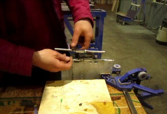

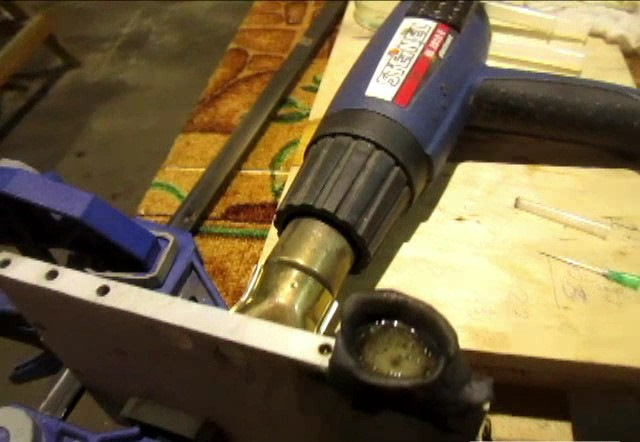

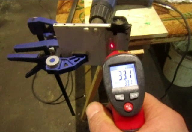

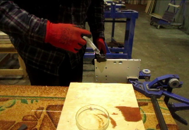

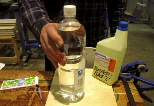

Теперь надо делать шпильки иначе его опять порвёт. Купил новую прокладку, пластилин, большой шприц, соду и азотную кислоту ХЧ (в ней самый большой % кислоты). См на фото. Сделал желобки из кусков бутылки и пластилина, развёл кислоту с водой 1 к 1 и залил эту смесь в желобки (без разведения водой, сталь оксидируется и покрывается пленкой, в результате чего перестаёт травиться). Менял смесь примерно раз в 3 часа кроме ночи. Учитывая температуру на улице около 12-15 градусов травил 4 дня 2 шпильки одновременно.
Берегите руки, я свои сжёг по неосторожности маленько. Также делайте все процедуры на улице тк пары кислоты вредны очень.
После протравки обрабатываем все содовым раствором для нейтрализации кислоты. Шпильки подходят От многих авто, в тч и русских. Для установки коллектора использовал широкие шайбы и латунные гайки вместо родных стальных, мазал все резьбы перед этим медной смазкой.
